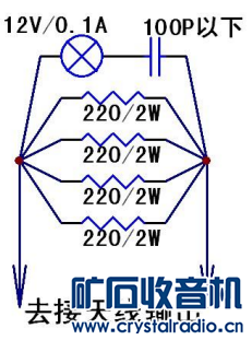

昨天晚上终于把1972放大板定型,和原电路在参数上有微小差别。测试条件:5W机,使用频率89.6。1972板,12V4A开关,GP天线,此时电流1A左右,不到500米就没有信号了,郁闷!

1、负载不匹配,功率憋在管子里了
2、频率不对,射的不是基频

   测距前,我先用10W灯泡串接一个20P电容,调可调电容使灯泡最亮,今天晚上继续整,又买了几只原装1972,下一步着手7.2M短波发射机,晶体和mc1496已到。
发表于 2012-2-4 12:10:52 | 显示全部楼层
回复 6# 贵州知音
    我认为假负载用4个220欧姆无感电阻并联,再把51P 和灯泡串联,并联在上面

楼主你怎么就不听话呢,好多朋友都和你说过了,先用假负载试一下,看看是机机的问题还是天线的问题。难道找几个炭膜电阻那么难吗?不要太相信你的天线

你的方法明显是错误的。不是灯泡亮的很就是好。
eggplant886 发表于 2012-2-4 12:10
你这么干和没有假负载有区别吗?
发表于 2012-2-4 13:40:10 | 显示全部楼层
回复 13# L北斗
    当然有区别,我认为假负载应该这样: 无标题.png
你是不是只把灯泡作为假负载了?
发表于 2012-2-4 13:54:42 | 显示全部楼层
回复 16# 青松
    你的意思是不是 楼主 的假负载 就一个灯泡?
灯泡亮了以后阻抗估计不是50欧姆,如果楼主楼主 的假负载 就一个灯泡,调得灯泡最亮,其实把发射机调偏了。

一、天线的架设高度和天线的方向角什么的。周围有无高大建筑物。
二、实际有多少功率是天线使用掉的。这样说2层意思:1,你调得那个不一定出了很大功率,因为有朋友说的可能不在基频上或者是负载太简陋    2,即使出了15W功率,天线未匹配的话驻波很大,这样天线实际吃掉的功率不大。
