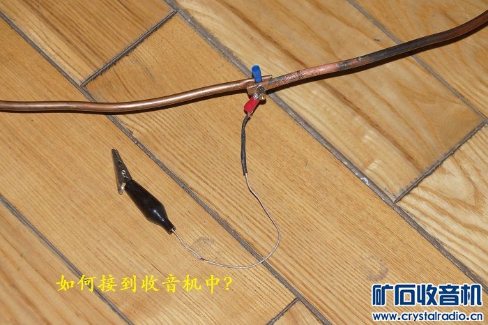

发表于 2015-9-5 11:18:11 | 显示全部楼层
做个简单的,如何加到收音机上?
又这个一定有方向性吧?
要放在室外吗?
请前辈给说说,谢谢
