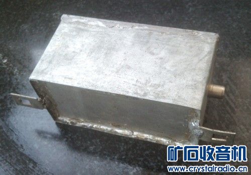

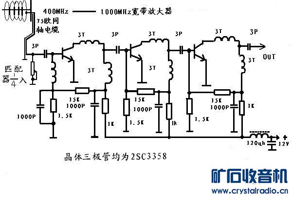

收拾破烂,翻出来个30年前为了收400_1G频率,自制宽带UHF天线放大器,马口铁焊个外壳,自制印板,用小日本(当年很贵的2SC3358)低躁管FT>3000MHz,Nf<3db,3级放大,记得当年使用非常不错.
草画了这么个图

请问楼主线圈的直径是多少?
发表于 2012-1-18 21:57:56 | 显示全部楼层
3P的耦合电容是不是小了?不懂,是不是配合了电感组成带通滤波器就可以信号顺利通过了?

发表于 2012-1-18 22:03:51 | 显示全部楼层
xhdz410 发表于 2012-1-18 21:57
    3P的耦合电容在UHF段已经算大的偶合电容了!

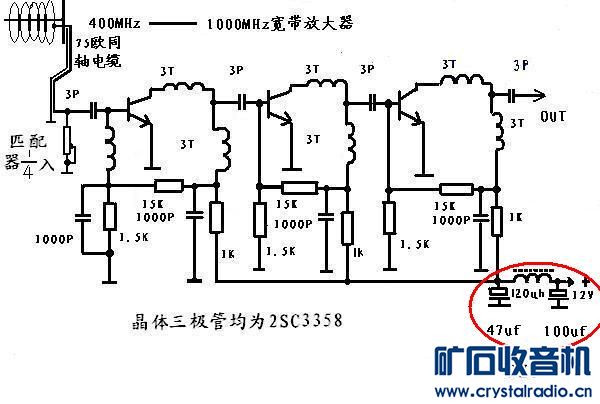

 楼主| 发表于 2012-1-19 05:40:48 | 显示全部楼层
回复 3# ylong777
    在油笔芯上绕3T图漏画了电容.
发表于 2012-2-1 13:57:54 | 显示全部楼层
比商业产品还漂亮!赞赞!
