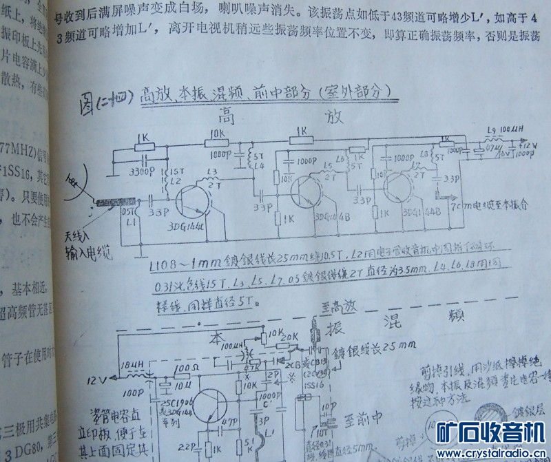

翻出来个自制UHF天线放大器

DZY 发表于 2014-2-19 19:22
用2SC3358做首级低噪高放,后级再用upc1651做宽带放大,当年的简洁,经典电路!
UPC1651的灵敏度要好于3358但1651的噪音有点大,我在收音机上试过,用在电视放大器上还可以。

发表于 2014-4-8 13:49:56 | 显示全部楼层
DZY 发表于 2012-1-19 05:40
回复 3# ylong777
图中的电感3T是绕3圈的意思吗?
120uH的电感怎么做?

 楼主| 发表于 2014-4-9 13:54:19 | 显示全部楼层
gerway 发表于 2014-4-8 13:49
图中的电感3T是绕3圈的意思吗?
120uH的电感怎么做?
3T就是三圈  ,电感不用做,大致 就可以

发表于 2014-4-11 20:12:08 | 显示全部楼层
我想用2SC3358照您这个电路放大1.2-1.5G的卫星接收机的中频信号,做功率放大之用,然后将信号发射出来从而实现区域内的无线接收,减少布线的麻烦。请问放大1.2-1.5Ghz的信号电路还要有哪些改变?3pf电容用8pf电容代替行吗?还有这么高的频率用普通的pcb板能行吗?会不会杂散电容影响其正常工作?
 楼主| 发表于 2014-4-11 21:12:30 | 显示全部楼层
gerway 发表于 2014-4-11 20:12
我想用2SC3358照您这个电路放大1.2-1.5G的卫星接收机的中频信号,做功率放大之用,然后将信号发射出来从而 ...
这个电路是我当年接收714时翻出来做的宽带高频放大器,具体带宽是多少,没有测试设备,放大1.2-1.5G的卫星接收机的中频信号恐怕难以胜任,放大1.2-1.5G信号设计微带印板是非常讲究的,否则极易自激,没有测试设备,业余爱好很难.

发表于 2015-9-3 10:17:44 | 显示全部楼层
我有一个利群电子买的“上海积压全新室 外天线放大器TFK-2型(含12V电源盒及二级放大器)”,3358+1651,输入滤波器如图,左接天线,右接3358,看着像是VHF的,不知具体如何计算,网上只找到根据频率计算元件值的。
