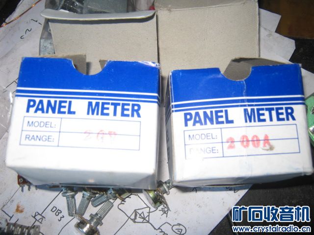

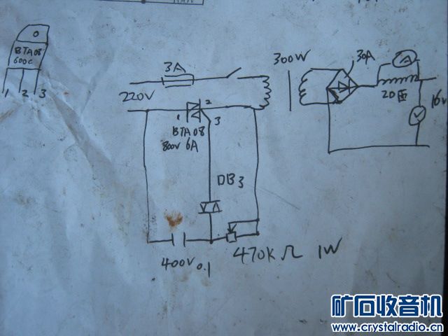

可控硅为双向的6a耐压600v,双向二极管db3,可调电位器470k  1w以上的,电容为0.1的,耐压400v。整流桥30a的。电流表,电压表,分流器。散热片等。
变压器可以根据你要充电的电瓶计算,按100a的电瓶充电为10a,功率在150w变压器。
所用原件图
线路图。
分流器接在整流桥输出负极上,用铜线在螺丝刀缠20到25圈,

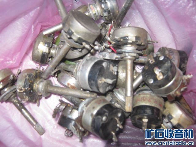

这个机器是给用户装的,一起装了2台,充电为100a的电瓶,变压器为200w左右,买的电位器由于功率小,在废品拆了很多电子管老收音机上的电位器。不明白请回帖说明。
发表于 2012-1-11 18:41:09 | 显示全部楼层
也想D一台这样的充电机;
楼主的8A可控硅是否小些?
分流器线径?长度?也能更改问“阻值”吧?
要是用12KVA的电焊机做变压器(调380V输入,焊接时还接220V输入),充135AH的电瓶可控硅用多大的可以?次级整流桥手头有35A的可以吧?

    楼主的8A可控硅是否小些?
这个要看你变压器的功率了,电焊机可以改充电机,可以,但是我没改过,还有这个可控硅控制,在100多伏控制不是太稳定,(也就是电焊机输出为60伏,接380v,也能达到40左右,要降到15v电压,可控硅的把电压拉到100多伏,输入到电焊机内,)所以我没实验,不敢下定论,我做过24v充电器,那个可控硅可以调到12v充电。所以你自己试试吧,
分流器是按线圈的匝数定的,可以多缠点,但是取样方便校定表头。
这个线径按你跑的电流定,少粗点没关系。
135a的电瓶充电电流为13.5a,35a的桥够用了,但是散热片必须的大,现在的桥标牌都大。
建议你买个100a以上的二极管,做整流用。(你用的是电焊机做充电器,这个电流输出很大,所以冬天要是启动车时,在电瓶馈电,接上充电器,直接就能启动,很方便,我就是这样整的,)

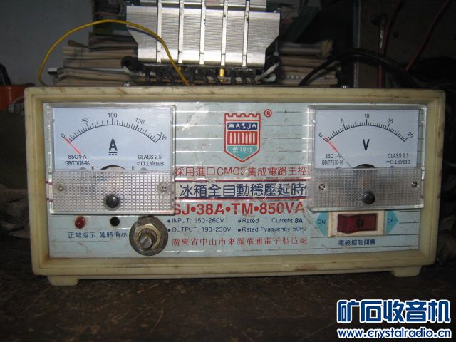

我自用的充电器,
 楼主| 发表于 2012-1-11 19:10:51 | 显示全部楼层
[img][/img]
 楼主| 发表于 2012-1-11 19:13:27 | 显示全部楼层
以前冬天启动车特费劲,一气之下做了这个充电机,这个冬天启动车,早上挂上它,这边直接开钥匙门,
爽。。。。。。。。。。。

回复 8# 农民学生
    可以调流调压的,可控硅控制一次电压的高低,实现二次电压输出的高低,从而控制电流大小。

回复 4# anlan911
    我手头有50A金封二极管,用于电焊机次级输出整流有点小?
初级用在380v输入调压用可控硅根据经验得用多大的?
 楼主| 发表于 2012-1-12 19:05:04 | 显示全部楼层
回复 11# 混水摸鱼
    50a要是单独充电够用,要是当启动气车外挂电源用,稍微小点,看见我那个自用的充电机,我启动汽车时,瞬间电流都能到达50a以上,用两个50a二极管并联半波整流可以,其实论坛上有卖二手的100a二极管。在15元左右。自于可控硅8a的,应该够用了,8a瞬间功率1500w以上了,转换到二次电压为15v就是100a。470k电位器选用最好是功率大点的,小功率的电位器空载容易烧坏。
