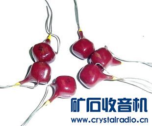

折腾到现在,相当于重装了几遍。主要的折腾项目是1、换不同变压器试听 2、三端可调稳压和电子滤波的对比 3、输入级和电压放大级不同管子对比,管子工作电流调整 4、输入耦合电容对比 5、负反馈、自举、输出电容用不同电解电容对比。各种风格音乐试听,声音终于基本满意了。接上贴,改变的地方是:1、输入端低通100P电容去掉。2、R9换成和R10阻值相同的2.2K,末级静态电流用R8调整。3、输入耦合电容用47U钽电解。4、负反馈、自举、输出电容用松下820U。板子折腾的不像样了,不再上图。等重新焊两块板子。所用电容图如下。
