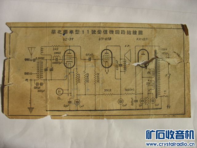

发表于 2018-12-15 19:43:18 | 显示全部楼层
哪位师傅给贴一下11号的图纸,我也有一台
发表于 2018-12-16 10:51:43 | 显示全部楼层
发表于 2018-12-16 11:17:34 来自手机 | 显示全部楼层
非常感谢!收藏了!
发表于 2018-12-17 09:47:12 | 显示全部楼层
再来一个带元件数据的原图:

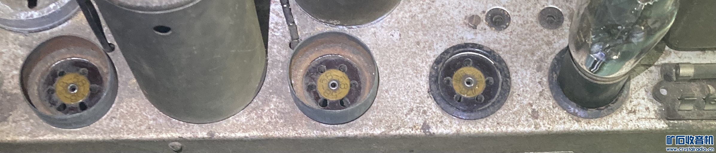

发表于 2022-12-7 22:56:12 | 显示全部楼层
为啥我这个鸡心上面用的是58、58、47、12F?标4有几个版本? 1EC5EA41-1BE3-4CDF-BD0D-FEEE661F174D.jpeg 22328967-22E6-49EF-A70C-93999D7303A0.jpeg [attachimg]15819869
