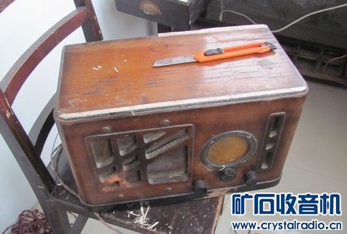

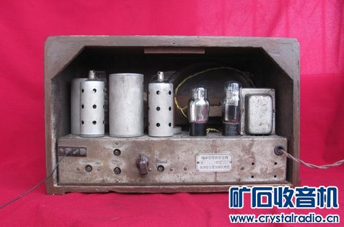

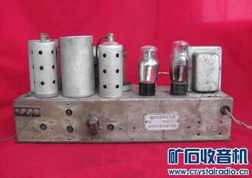

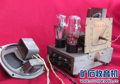

(1)华北标准型11号受信机,为3灯再生机,所用电子管:UZ-57、UY-47B和KX12F,舌簧喇叭,电压220V。修复后,接1米天线正常收音。

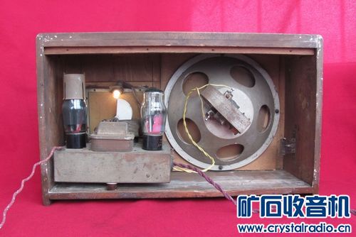

(2)标4#受信机,4灯再生机,电路程式是:高放-再生来复-低放-整流,所用电子管:UZ-58、UZ-57、UZ-56A和12F,长波、中波两个波段,舌簧喇叭,220V电源。

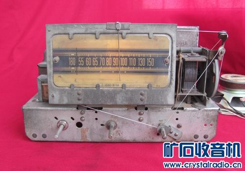

(3)伪满B14#,受信机,是超外差5灯机,电路程式:变频-中放-检波、低放-功放-整流,所用电子管:6A8、UZ-57、2A6、6P3、80。修复后,灵敏度、选择性,输出功率都很好,用50CM天线,收台很多,声音洪亮,有“嘭嘭”声。

那个标14是否被人修理换过零件?
 楼主| 发表于 2012-1-10 16:29:20 | 显示全部楼层
回复 10# pengxn2003
6A8、6p3p不是原配吧。电解电容组合,我换过内容。
发表于 2012-1-10 21:56:28 | 显示全部楼层
不错不错,外壳要是给hgrrr老师修复的话,估计能搞得跟崭新的一样~~~~~~
发表于 2012-1-10 23:55:32 | 显示全部楼层
回复  pengxn2003
南阳紫烟 发表于 2012-1-10 16:29
    中周是原装?
这个机器混杂使用2.5,5,6.3伏丝压的管子 够纠结的了

发表于 2012-1-11 06:10:05 | 显示全部楼层
日文网站上讲B14的用管是2A7 58 2A6 2A5 80
