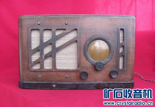

伪满11#、标4#和B14#等3台收信机的解剖与修复
 楼主| 发表于 2012-1-14 21:10:41 | 显示全部楼层
伪满标准型四号受信机,昭和13年7月9日出品,满洲电信电话株式会社,编号:3-25365,读盘有东三省地图,日本侵华铁证,收藏三级。
 楼主| 发表于 2012-1-14 21:12:54 | 显示全部楼层
1929年的经济大萧条进一步促进了日本军国主义和扩张主义的政策。1931年日本侵略中国东北后,在那里建立了“满洲国”傀儡政权。
 楼主| 发表于 2012-1-17 19:40:46 | 显示全部楼层
三台机器修复后,经过实际收音比较,感觉3灯性能不如4灯,但是差别不大,因为都是再生机;4灯不如5灯,虽然只增加1个电子管,但是,不论是灵敏度,还是选择性,都提升很多。
 楼主| 发表于 2012-1-20 13:18:51 | 显示全部楼层
机壳漆面修复是用虫胶漆,没有采用清漆或汽车漆,怕太新啦,不协调。

发表于 2012-2-4 18:55:09 | 显示全部楼层
回复 40# 南阳紫烟
    贴皮怎么贴的,怎么喷的漆,能详细说一下吗,修的太好了,修旧如旧啊
发表于 2012-2-4 20:04:50 | 显示全部楼层
老机看着舒服。
 楼主| 发表于 2012-2-4 20:17:46 | 显示全部楼层
回复 43# BH3POZ
    贴皮,是三合板揭下来的,虫胶漆,是用毛笔刷的。
