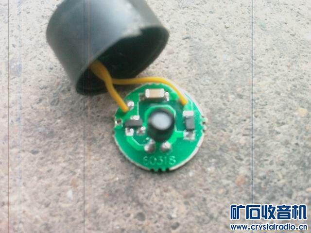

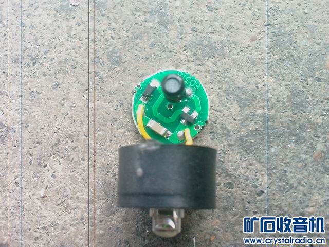

是手电的升压电路,1.5V升3.2V的小手电筒来的,板上只有4个电子元件,
具体是S4二极管,1个电容,一个黑色的电解电容,还有一个CX2601三极管
就是不知道这个CX2601的是什么管?用什么可以代替他,谢谢。。。。。。
忘记说了,功率是最小的,只供应一个LED发光管而已的,今天试了,C的1815代替不了
还有那黑色的是电感吗?怎么试好坏?因为我只懂点皮毛,谢谢 调整大小 IMAG0032.jpg 调整大小 IMAG0033.jpg 调整大小 IMAG0034.jpg 调整大小 IMAG0035.jpg 调整大小 IMAG0036.jpg 调整大小 IMAG0037.jpg 调整大小 IMAG0038.jpg 调整大小 IMAG0039.jpg 调整大小 IMAG0040.jpg

可能不是三极管是集成电路
发表于 2012-1-3 17:23:48 |
CX2601不是什么三极管。  而是升压IC例如:QX2303     TM1802等
 楼主| 发表于 2012-1-3 21:41:21 |
LGW810 发表于 2012-1-3 17:23
    谢谢你,那请问像这个QX2303     TM1802哪里容易找点,比如好买吗?象哪种电器中可以拆到?谢谢

改一下电路,虽然效率低点,但是应该是可行的,也是一个管子一个变压器,一个电容一个二极管
这个电路甚至不用接肖特基二极管和电容,LED直接并联在管子的集电极发射极上即可,够简单了吧
