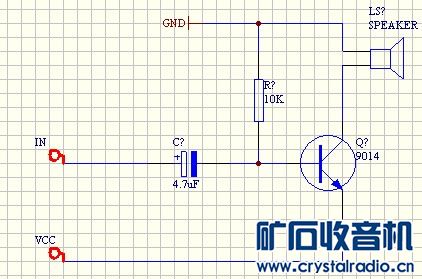

小巧的a类功放
发表于 2012-3-7 12:37:04 | 显示全部楼层
挺有意思的小东西,注意一点,喇叭不能过太大的直流,否则容易烧毁的。
 楼主| 发表于 2012-4-20 19:54:34 | 显示全部楼层
现在没有直流了

 楼主| 发表于 2012-5-6 21:29:07 | 显示全部楼层
现在又有输入牛了,通过实验,发射极电阻不要好一点,要了会大大降低效率,还有,偏置电阻要改成4k7的电位器,因为10k太大了
 楼主| 发表于 2012-5-6 21:31:29 | 显示全部楼层
3dd15换成irf8010场效应管了,偏置电阻用1m的电位器替代,这样阻抗大大提高,不用输入牛了

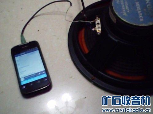

发表于 2013-2-22 22:01:47 | 显示全部楼层
刚刚试了一下,用9014搭了简易电路,效果不错。这个电路比较适合微型收音机用。
实测静态电流95mA.
晚上手机照的不清晰,还请见谅。
补充:图中的电源好像反了
发表于 2013-2-22 22:08:09 | 显示全部楼层
总之您这个电路优势是很明显的

发表于 2013-2-23 21:58:00 | 显示全部楼层
一定要用输出牛,一来喇叭里无直流,二来阻抗变换,另外加一发射极电阻电容,再加一下偏置电阻稳定工作点,另外只有一级选放大倍数达的管子,例如300倍。
