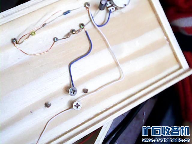

发表于 2012-1-13 19:37:24 | 显示全部楼层
功放整机,电源用4节5号电池
(图7)
功放管3dd15d
(图9)
三极管偏置电阻和输入耦合电容
(图10)
shouyinji 发表于 2012-1-2 12:47
本电路只有试验价值,因为输入输出阻抗不匹配,工作点不稳定,我给改进如下:
1,用分压器做偏置,并配以电流负反馈来稳定工作点;
2,用输入、输出变压器做阻抗匹配,电路如下:
 楼主| 发表于 2012-1-14 13:18:08 | 显示全部楼层
输入阻抗够大了输出阻抗够小了

输出阻抗和输入阻抗是多少?
 楼主| 发表于 2012-1-28 19:05:10 | 显示全部楼层
输入阻抗不明,反正够大了,声音没有发闷的现象
输出大概4欧
