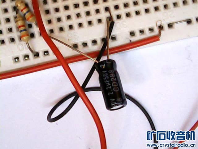

功放整机,电源用4节5号电池
(图7)
功放管3dd15d
(图9)

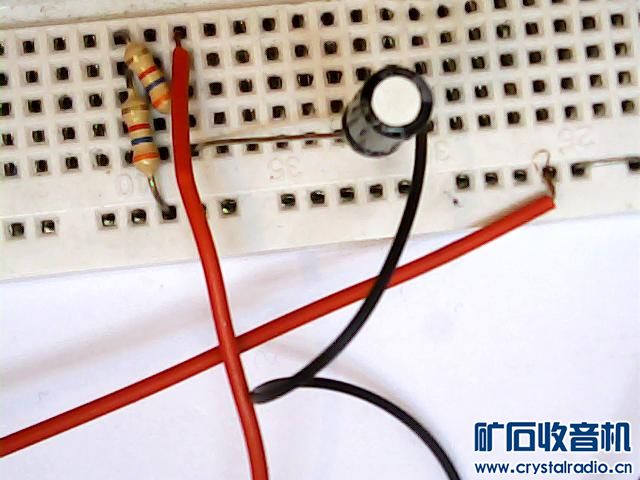

三极管偏置电阻和输入耦合电容
(图10)
音箱
(图11)
电源电压,电池就快没电了
(图12)
50v2.2uf的电容
(图13)
偏置电阻
2个3.6k串联等于7.2k
(图14)
功放管底
(图15)
功放管的连接
(图16)
整机音质不错
功放管可以取暖

喇叭中直流成分太多吧,音圈直流位移太大,不在工作区,失真高。
直流成分100毫安

加一个输出牛,和纸皮做的牛罩,成功了: lol  但来了一个悲剧:论坛传不上图片

发表于 2012-1-3 10:03:10 | 显示全部楼层
支持一下。此机如不用输出牛变换一下阻抗,效率很低。
rzzjw 发表于 2012-1-3 10:03
牛是1:1的没有阻抗变换能力,是用来隔离直流的
而且此机是6v供电的
不用阻抗变换
牛是220v转双9v的
把高压绕组整个拿出来
防止电人
两个低压绕组用胶水固定
高压绕组放在一边当电感用
