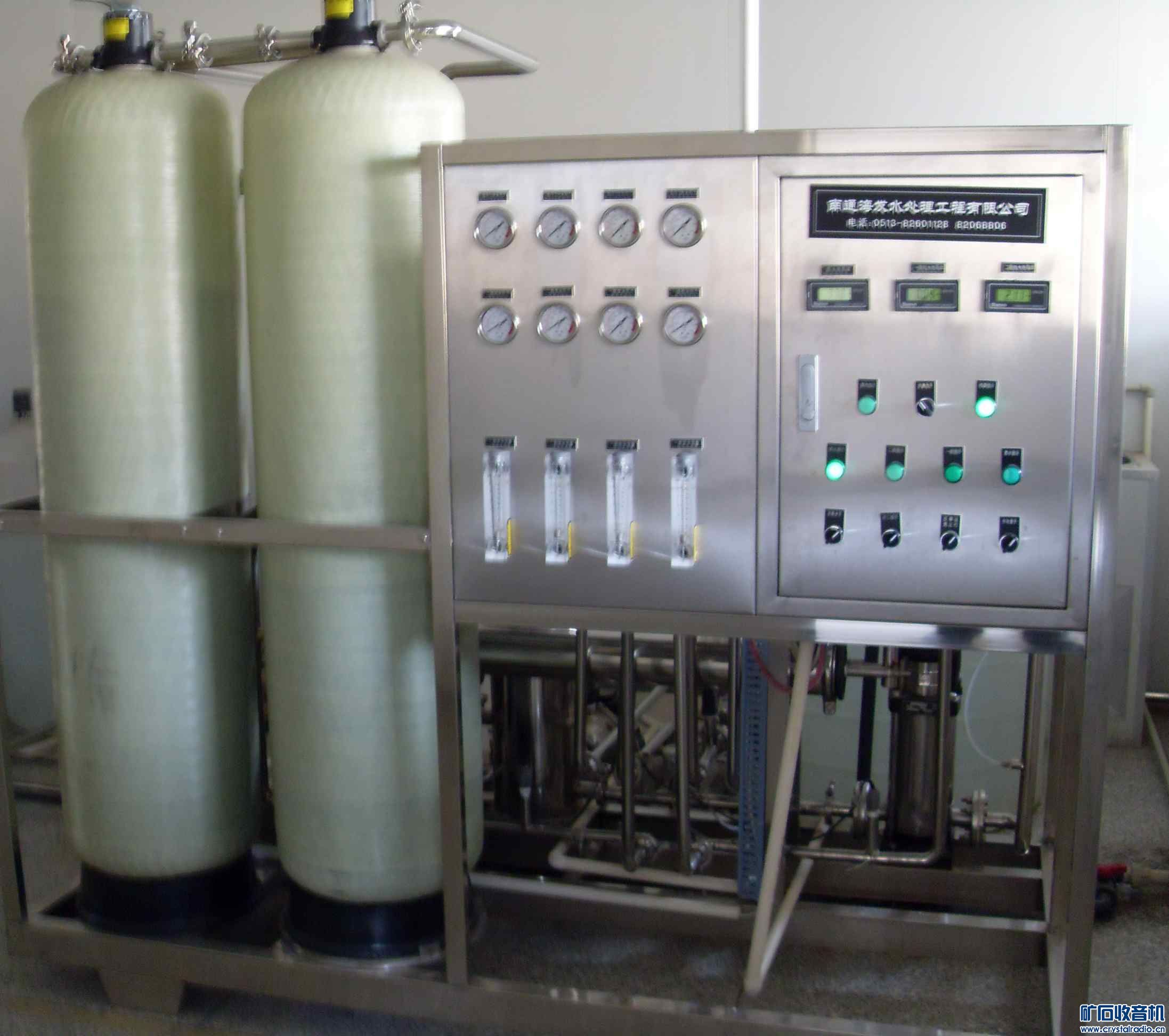

专业的水洗要用去离子水,自来水经过离子交换树脂过滤得到去离子水,新鲜的去离子水电阻率可达18MΩcm。
一般的空气电容清洗,自来水足够。尤其洗第一过,无论你用什么水,洗出来都是一汪黑水。
选好的水,可以测电阻率,洗电子零件用电阻率高的。
自己做一对电极,往水里一泡,万用表一测,就能比较出电阻率大小。

 楼主| 发表于 2012-2-1 09:06:30 | 显示全部楼层
回复 49# 龙虾2
    龙虾先生对水处理工艺很熟悉!
这种时产0.5T的小型反渗透纯化水机,这种纯净水,清洗空气
双连已非常好了.

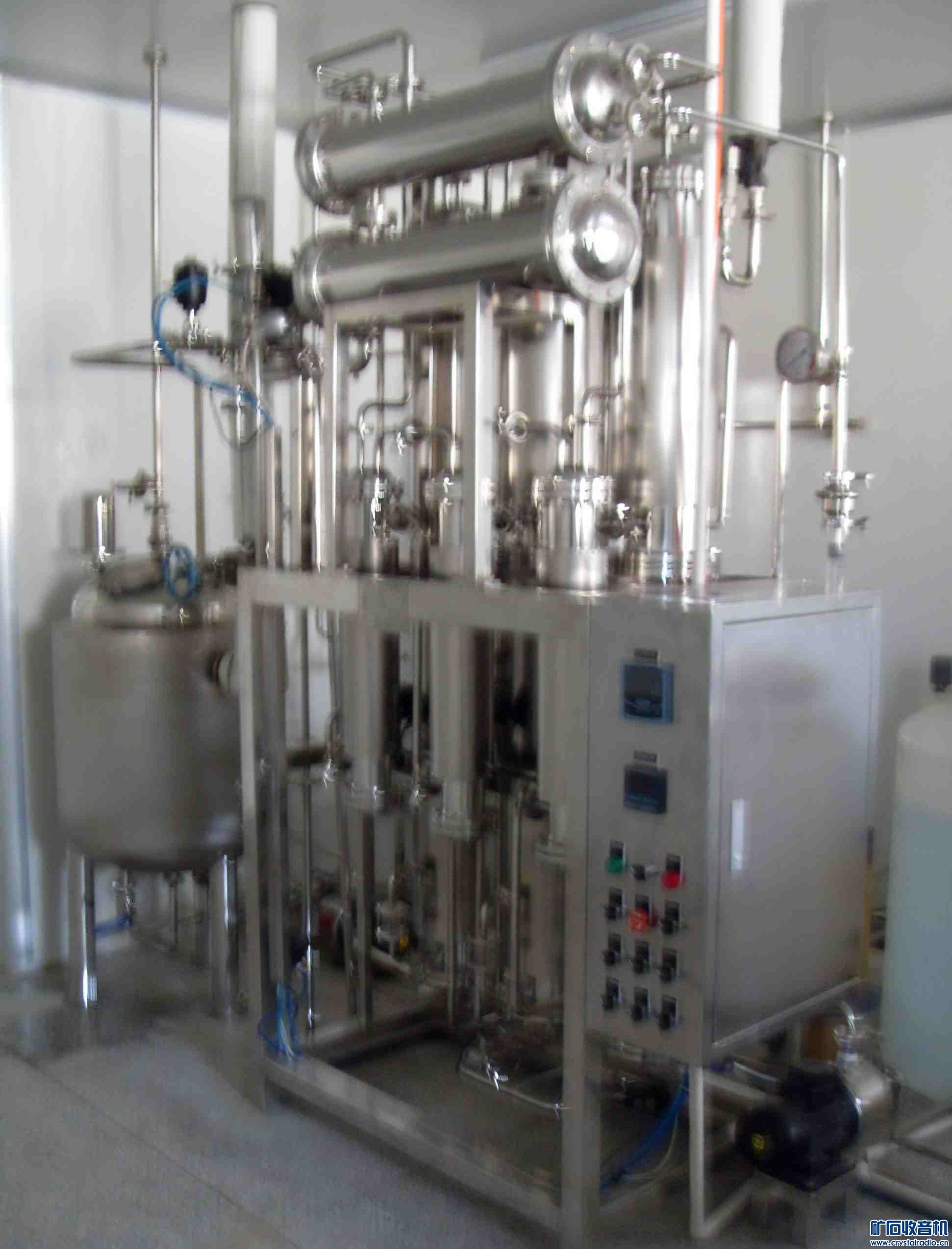

 楼主| 发表于 2012-2-1 09:17:28 | 显示全部楼层
回复 54# 龙虾2
    如果觉得纯净水还不满足,用纯净水做原料制作蒸馏水,用三用表也量不通了!
这种时产0.2吨多效蒸馏水机,是生产医用蒸馏水的,要用蒸馏水清洗双连到什么地方找蒸馏水不就清楚了吗!
