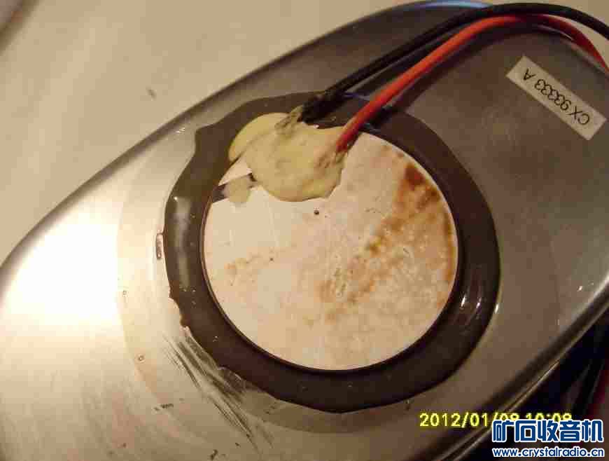

我们来看看家用超声波清洗机的内部结构,贴在盆底的超声波换能器...
换能器就是大功率压电陶瓷片,他的符号与晶体的符号是一样的.

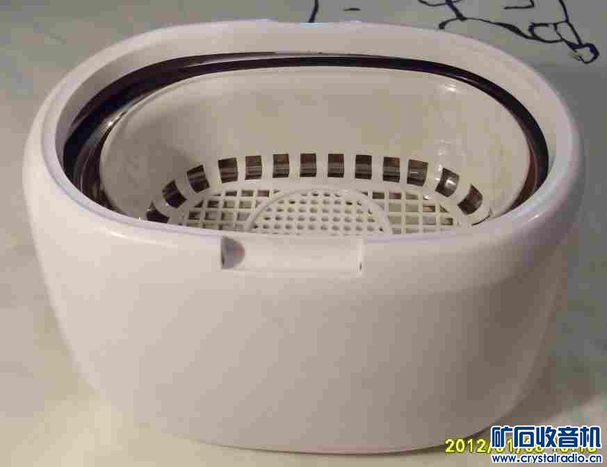

盆是用较厚的不锈钢多次引伸而成.盆口包的橡胶条,减振,防水.
里面有亇塑料篮,清冼东西好取.

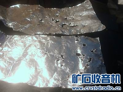

这是超声波打穿铝箔的孔,
 楼主| 发表于 2012-1-9 07:10:52 | 显示全部楼层
回复 37# L.D.XIONG
    梁老师:
          从铂上的洞孔看来,超声波作用明显而有力,祝贺!

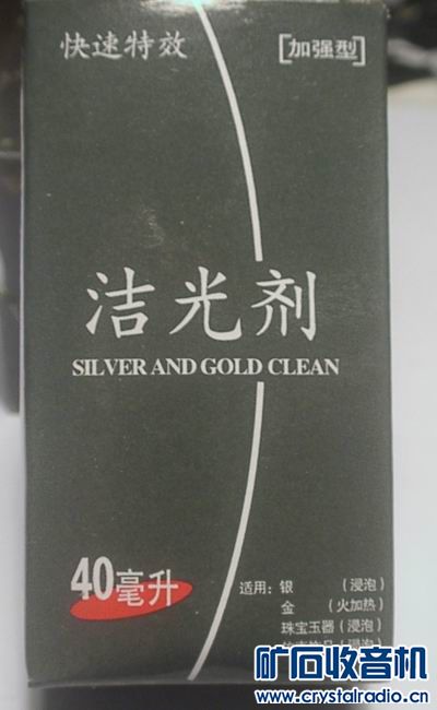

将镀银微调投入洁光剂中,然后把洁光剂整瓶放在超声波机的中间,开机三分钟后,镀银微调的黑色硫化层基本洗去。
