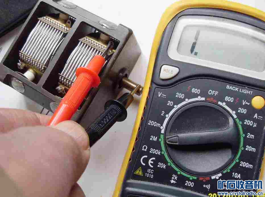

周未收到老柄摇风兄送的古董双连,元旦放假无事,搬出小超声波凊洗噐,清洗双连,有图有过程:
老柄摇风兄送的古董双连
小超声波清冼器,用纯净水冼(蒸留水更好,但成本高),不放清洗液(怕残留物更难收拾).
开机清洗,尘灰冲出,5分钟结束,把双连倒过来放,再洗5分钟.
水中看到淸洗有效果,
洗下来的灰尘,
脱水,后用吹风吹(注意温控,渐吹)干.
加一点润滑脂,少一点...
整旧如新
查一下绝缘,兆欧档动也不动,OK!

           这种小超声波是深圳生产的,128元/台.淸洗眼镜等小东西最方便.
