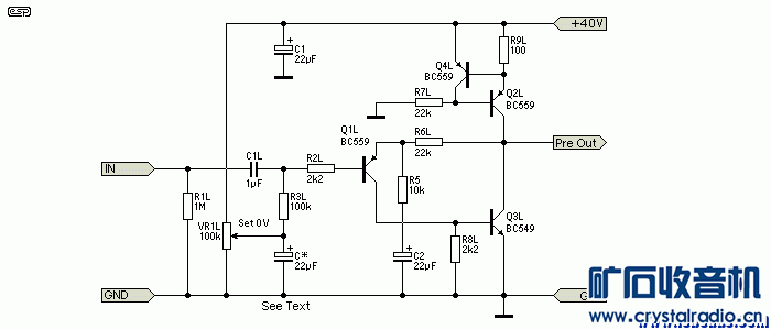

使用大锗管的小单端功放

不论怎么看失真都应该大

请教年轻的DX,咋看出来滴?
T版解析鬼佬的电路

锗管的“暖声” 是做推挽时相对硅管不加偏置条件而论
不加偏置的原因是 锗管穿透电流大  易引起热击穿 同时热噪声不易控制 自然失真也就大

    锗管  说句不耐听的 除了怀旧 或是还能证明这玩意能用之外 其余别的 的确不敢恭维
我说的“暖声” 是指上世纪国产民用传声机 大部分为变压器输入 输出 锗管推挽的电路设计  做推挽时 鉴于锗管的死区电压较低(0.2v左右) 再锗管耐温低 热飘逸大 静态电流难稳定  所以没加偏置
后来只是简单的改进成为硅管(电源极性)  还是没有偏置 可靠性虽大为提高 只是声音“冷了”

冇大环路负反馈怎么消灭失真?
强放级电流大幅度摆动,在这个摆动范围内强放管3AD18的hfe-Ic线性惨不忍睹,或者说3AD18放大倍数剧烈变化,于是通过射随器作用给电压放大级的负载忽大忽小,咋办?我能想到唯一的办法就是降低电压放大管直流负载电阻阻值,使其远小于强放级输入阻抗,减弱电压放大级负载变化的剧烈程度,但这样又会影响增益。
还有,功率场管的输入电容很大,如果输入阻抗设置过高,会影响频响。不过我没有做具体计算,不知道在这个电路中影响是否可以忽略不计?
最后的问题是3AD18的频率特性从参数表上来看那是十分悲催的,不过有许多坛友反映实际运用中感觉还好,反正这里的放大管是共集运用,估计影响确实不大,但共射的恒流管呢?
改用这类现成的、成熟的电压放大级不好么?只需要把R6L这个电阻的左端改接到输出电容的正端(也就是强放管3AD18的发射极)就完事了嘛,具体阻容参数再调调,一个大环路负反馈就此诞生。。。
