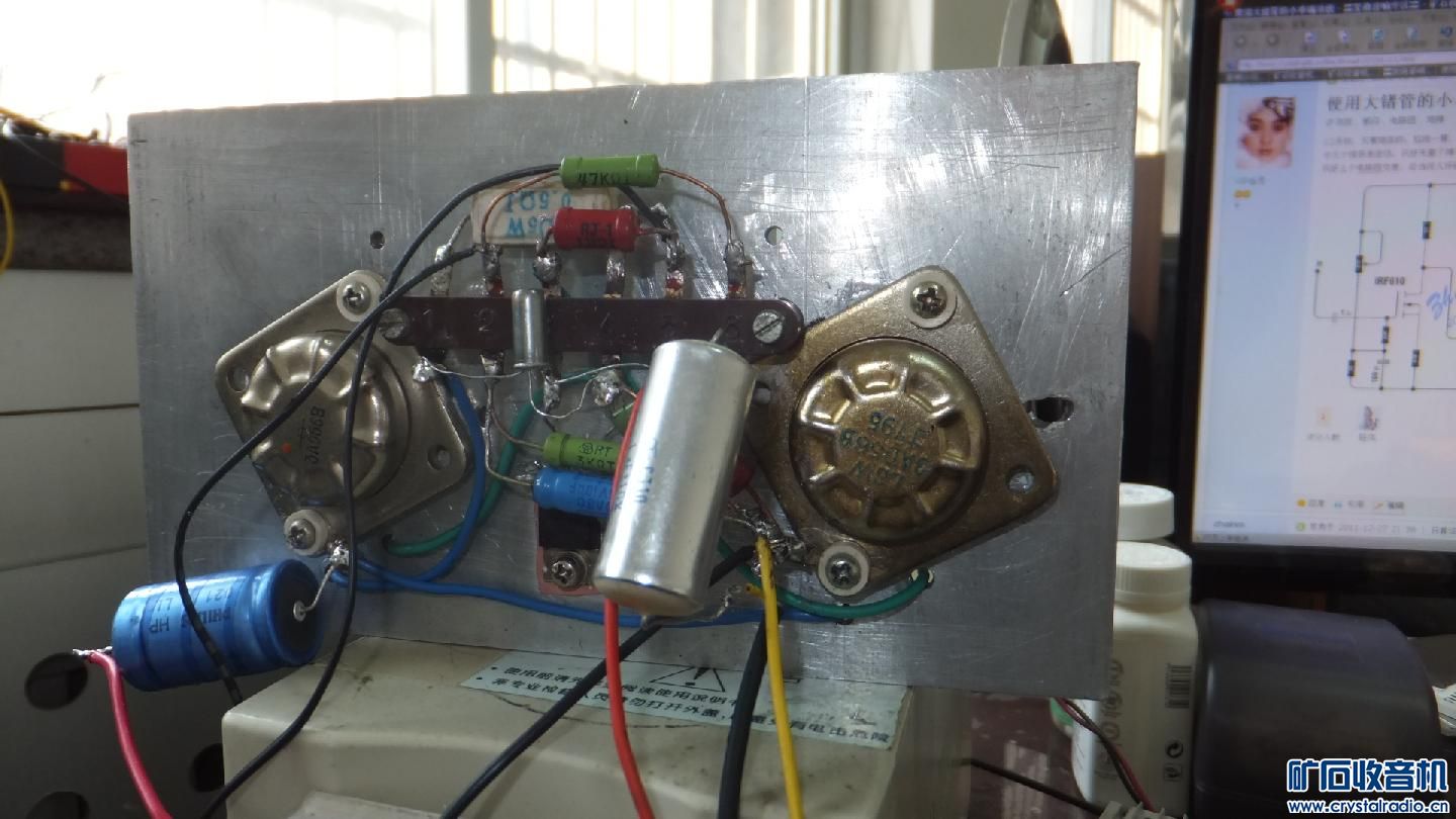

使用大锗管的小单端功放

麻烦楼主,告知各级工作点,便于调试。谢谢
 楼主| 发表于 2012-1-1 19:52:32 | 显示全部楼层
工作点也算得出来的:
输出中点=大管下管射极电位=1/2电源电压,本例=20V;
大管下管基极电位=场管漏极电位=输出中点-0.27V=19.73V;
场管漏极电流=(40-19.73)/1K=20mA
有事,回头再说
发表于 2012-1-2 11:41:23 | 显示全部楼层
1,本电路是单管甲类放大器。不是通常意义上的OTL,通常的是指互补推挽输出电路。
2,本机是发射极输出电 ...
husk2012 发表于 2011-12-30 20:39
关于第2点,是不是也可以把末级恒流源换到下面,输出管挪上去做集电极输出?
 楼主| 发表于 2012-1-6 23:47:43 | 显示全部楼层
没试过,恒流源是有方向的,应该不可以吧......................
发表于 2012-1-10 12:15:48 | 显示全部楼层
可惜偶只有两只3AD18C,不能做,如果用3AD6行不行,要更改那些原件参数

 楼主| 发表于 2012-1-10 13:31:03 | 显示全部楼层
PP_Pig 发表于 2012-1-2 11:41
可以的。
降低电源电压至30V,试着增大0.47欧姆电阻至1欧姆(大约恒流300mA左右),调整中点电位至约15V
 楼主| 发表于 2012-1-10 13:33:13 | 显示全部楼层
wqs68 发表于 2012-1-10 12:15
只有两只3AD18也可以做:
上臂的锗管恒流源用LM317做成的恒流源代替,317输出端子与调节端子之间接一只2欧姆/3W电阻即可

发表于 2012-1-14 15:33:14 | 显示全部楼层
轻版,谢谢你的一贯指导。
能否问一下,此电路使用电流源和使用单端牛各有哪些优缺点。多谢。
锡钛镀锌 发表于 2011-12-31 12:42
    想到效率差别
单端变压器输出电路,理论上效率可达50%,而电流源单端输出电路,理论上效率只能到25%.

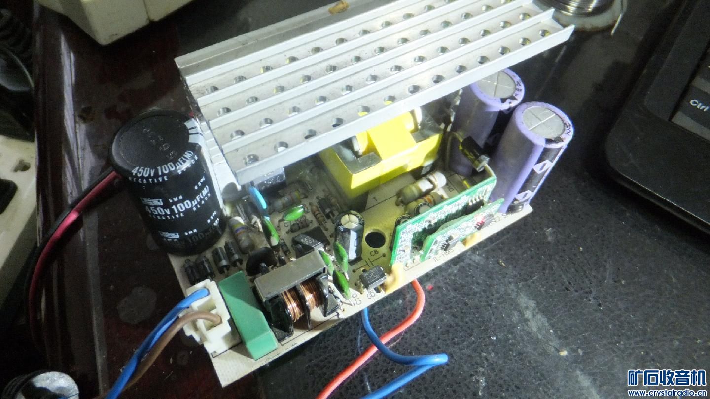

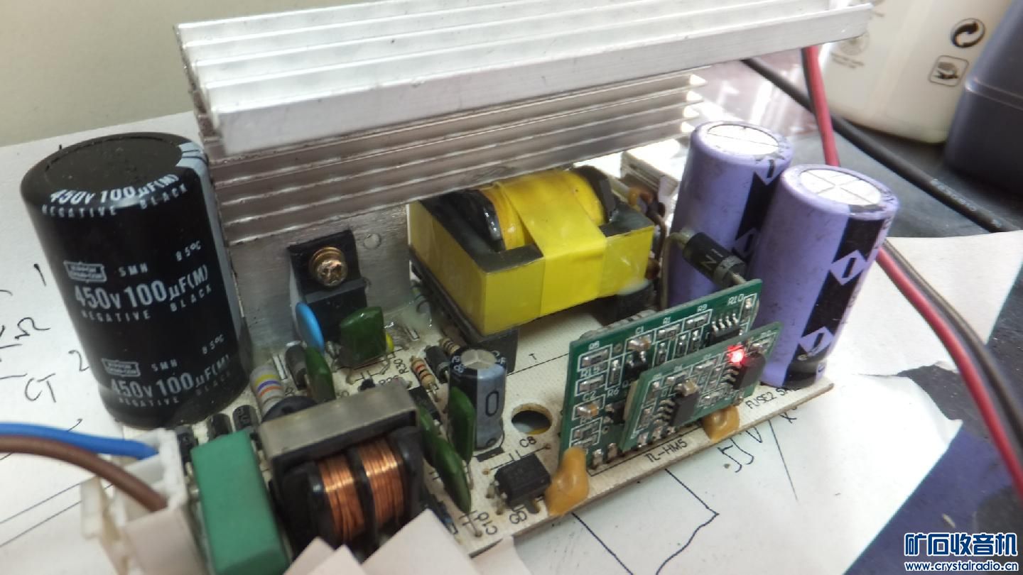

 楼主| 发表于 2012-1-27 12:08:26 | 显示全部楼层
悲哀...龙年了,二手房也没能给它弄一套.....依然忠诚地裸奔ing.......
用了捷安特电动车充电器做电源:
