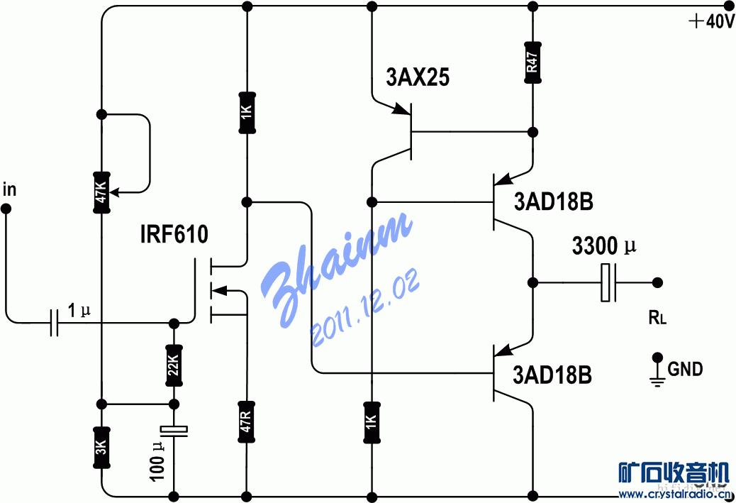

12月初,天寒地冻的;掐指一算,已是临近年关,城管估计放假了吧,于是偷偷儿地摊下;
今儿个领导来走访,只好先撤了摊子;忙乱中竟忘记了照片的事儿,郁闷.......
只好上个电路图交差,应当没人怀疑偶虚构吧.......

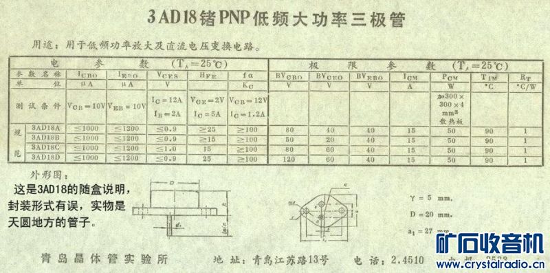

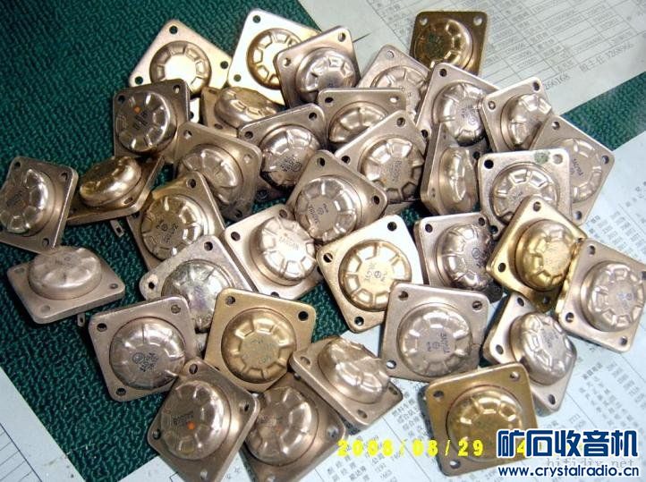

就是这一堆中发黄的,3AD18B...
已经泛黄的出生证--还有点儿BUG:
一种DD两种型号:
 楼主| 发表于 2011-12-27 21:58:09 | 显示全部楼层
第一级场效应管放大,直耦到电流放大级, 上臂为恒流源,全电路全程直耦,两级均为单管单端放大,管子无需配对,电路图参数下双声道整机电流1300mA,整机功耗约55W,输出约2×5W;
3AD18单管功耗13W,注意散热。
电阻功率:第一只1K用2W,第二只1K用5W,0.47用1W即可.........
另外,第一级场效应管选择,不讲究的话一般中功率管都可以用........
注意上电时先把47K电位器调整至最大值,否则易损场效应管........
 楼主| 发表于 2011-12-27 21:58:43 | 显示全部楼层
上电后调整47K电位器使中点电位等于或者稍大于1/2Vcc即可,静态电流由恒流源保证...........
再有,负载也可接于正电源,木耳,未听出什么差别;不过接正电源时好象输出功率略大一丁点儿;
