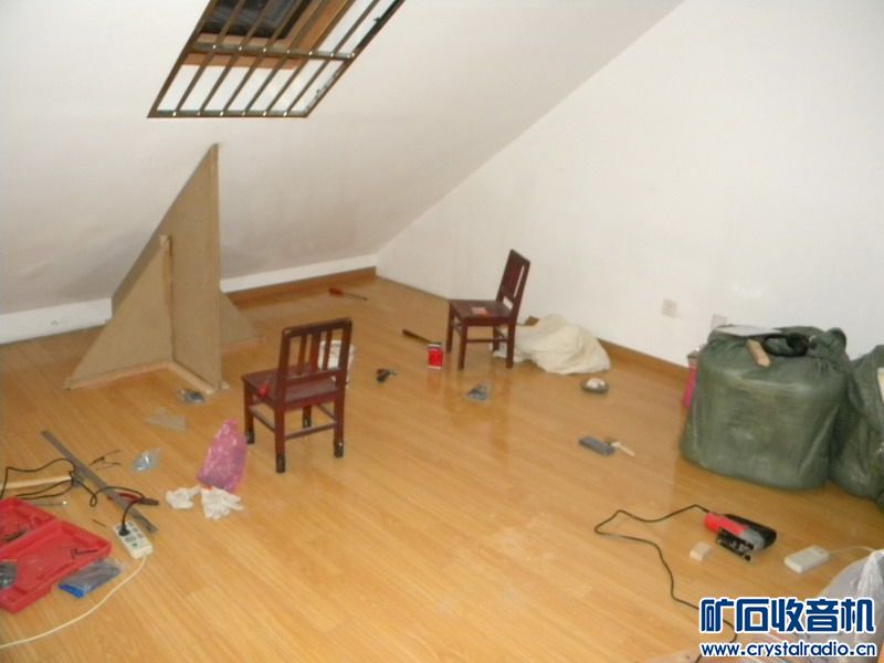

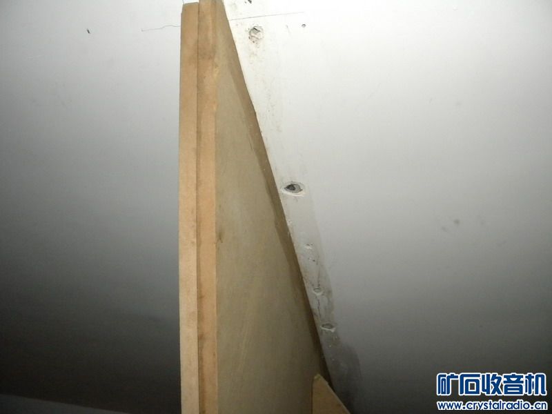

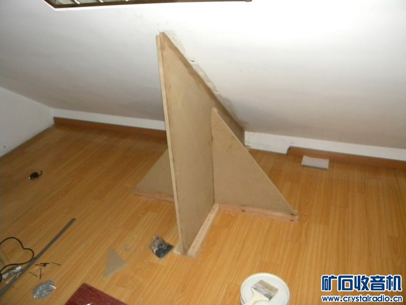

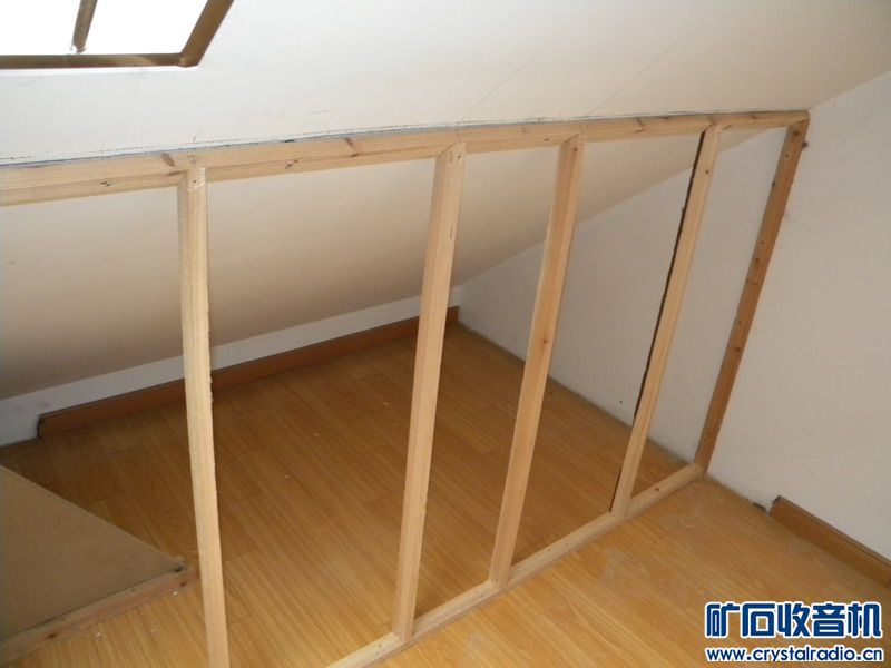

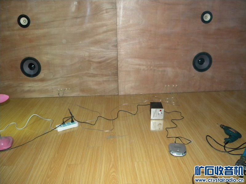

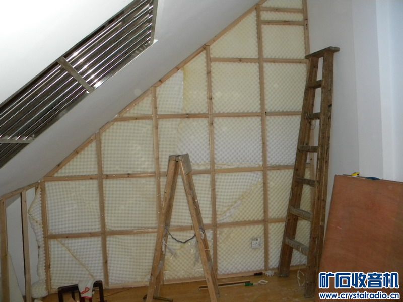

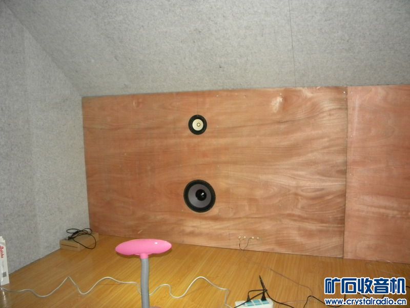

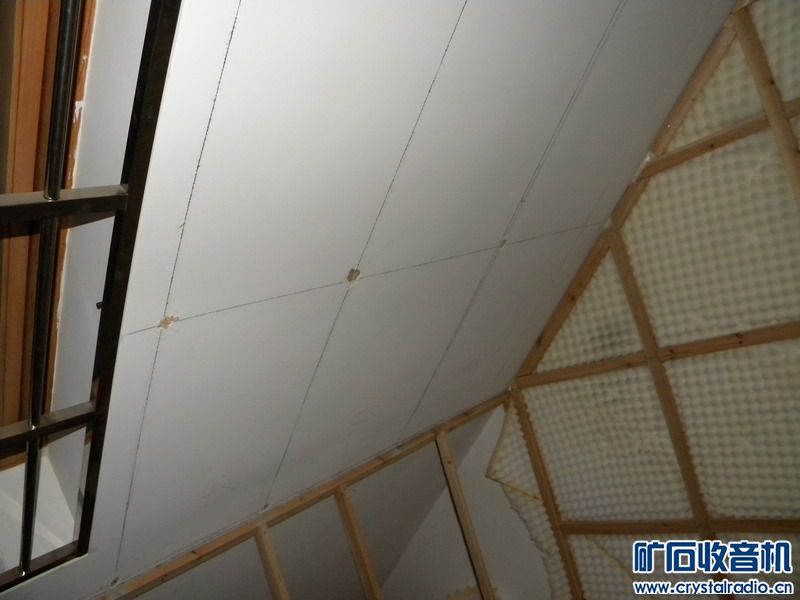

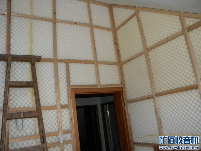

手上的号角箱听的不亦乐乎!
但终于老妈受不了发火了!想想也是啊,自已听音乐不能干扰家人日常生活啊,可俺家除了客厅就没有一个房间合适听音.

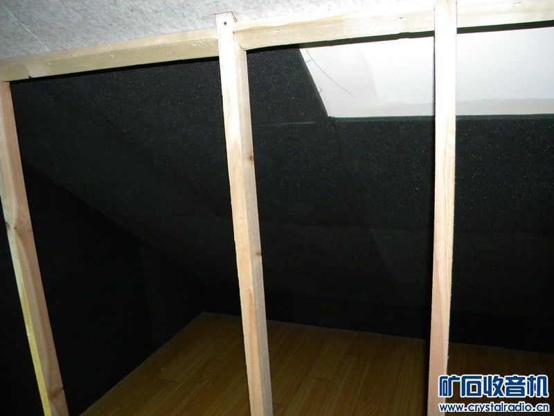

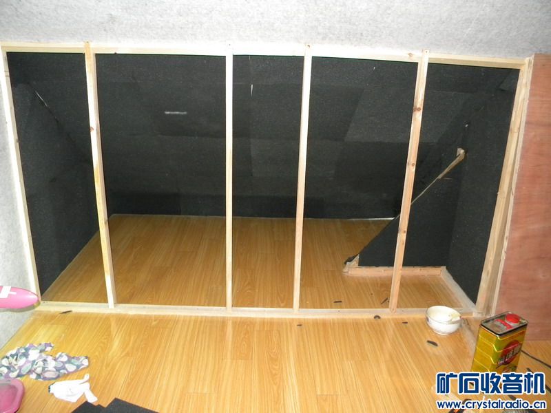

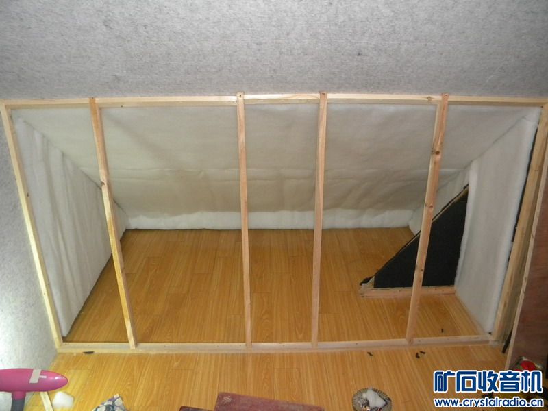

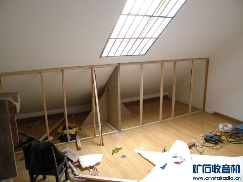

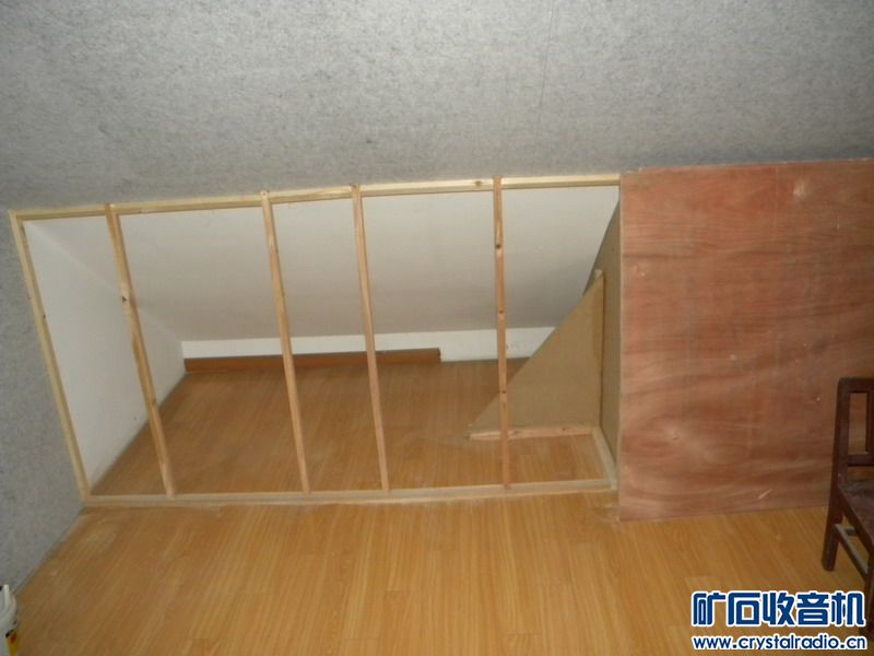

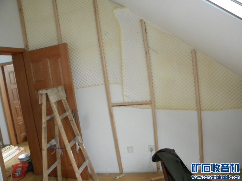

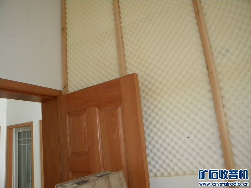

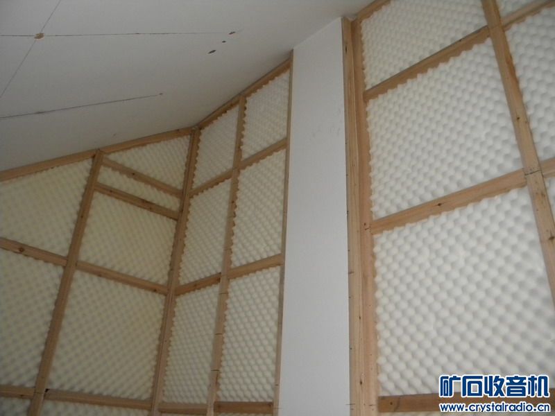

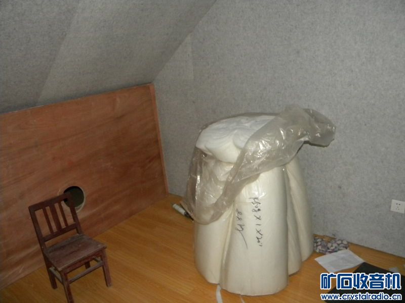

想来想去只有楼上一间小阁楼是空着没放什以东西,于是乎.结合房间形状,做成了一个障板闭听音室.

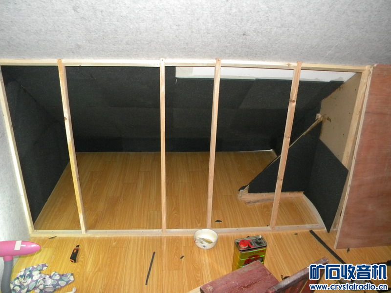

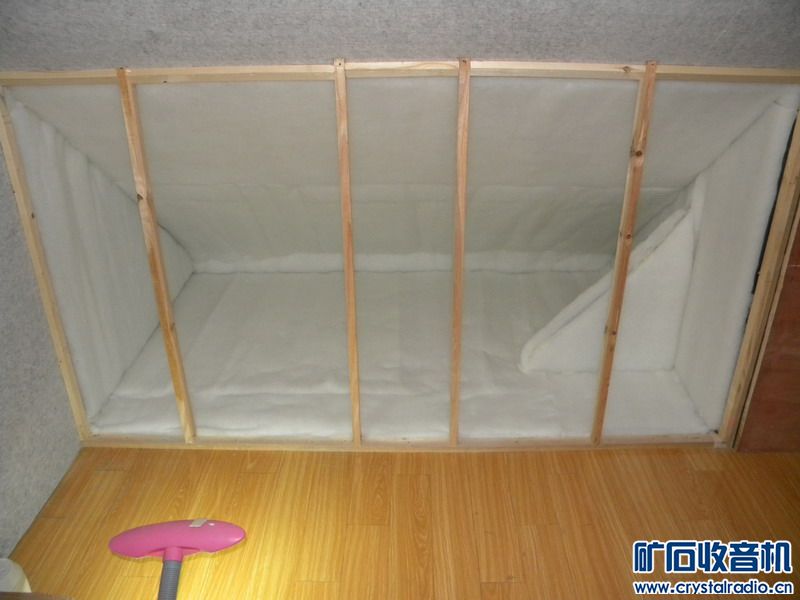

喇叭是FE126+10寸超低音.超大闭箱设计.墙体做闭箱设计.先吸音再扩散设计.
今天基础施工终于完成,上图详解下过程和说说发现的问题,先上图:
整个过程看了图差不多也就了解了.
这个听音室+音箱的成本很便宜,连工带料也就几千块!用的都是最便宜的材料和最便宜的木工,所以精度是糙了点.
基础工程已结束,余下的就是外观美化,声扩散和面板调教以及喇叭功放调整搭配
音箱是墙体闭箱,内贴绵,由于容积很大,可以看成是无限大障板,箱体固有谐振频率应该在30HZ以下,我只取40HZ以上低频的话应该长是无限大障板了.
喇叭单元是用FE126+布边10寸的超低音喇叭,FE126本是低Q小冲程全频喇叭,按说不应该上到障板上,但我只取它的300HZ+的中高频,而300HZ-的低音则交给下面的低音喇叭
这个分音分频点在300HZ左右,普通的功率分频器是无法完成的,这个设计是为了迎合未来某公司推出的双路分频纯数字功放设计 .
那个功放可以随意调整分频点做-24DB分频,所以才把这障板弄成这样.

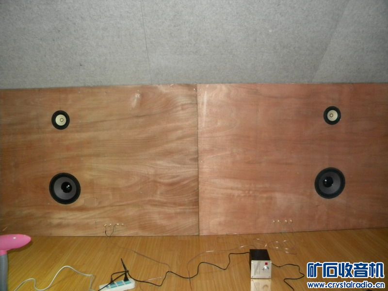

先简单的开了声,分别用电容串高音做-6DB"分频"和单独听FE126
听感如下:
一:在消音室里听FE126,声音干净的有点过了头,猛然的听有一点不适应..久点就好了..FE126在障板上的声音是相当的干净纯洁.中高频分毫必现的感觉,
二:声场定位奇佳,定位比号角和TQWT要准确的多.所有乐器一字排开展现在你面前!
目前的缺点:
一:面板强度似乎不够,用手拍击有超低频谐振,频率约在30HZ左右,轰轰响,有待解决.
二:房间空间上,低频展不开,特别是40~50HZ的低频,听感很弱,那怕是10寸低音也不行.看样子要打散低频.有待解决.
三:有了吸音基础,未来要解决扩声扩散问题,和混响时间补偿问题,目前的混响时间偏短,声音偏干.有待未来解决.
总结:
消音室里听音,什么音乐什么歌,一耳朵就听出好不好了..感觉...有点监听的味道,虽然很保真,但觉是,少了点音乐美感!是不是意味着,要走回头路了??
今天把面板加了螺丝,然后打了胶密封,超低音出来鸟......
然后稍调整了下功放,把明显的峰和谷去掉了..现在听感.
-------露天草地----无限障板------
