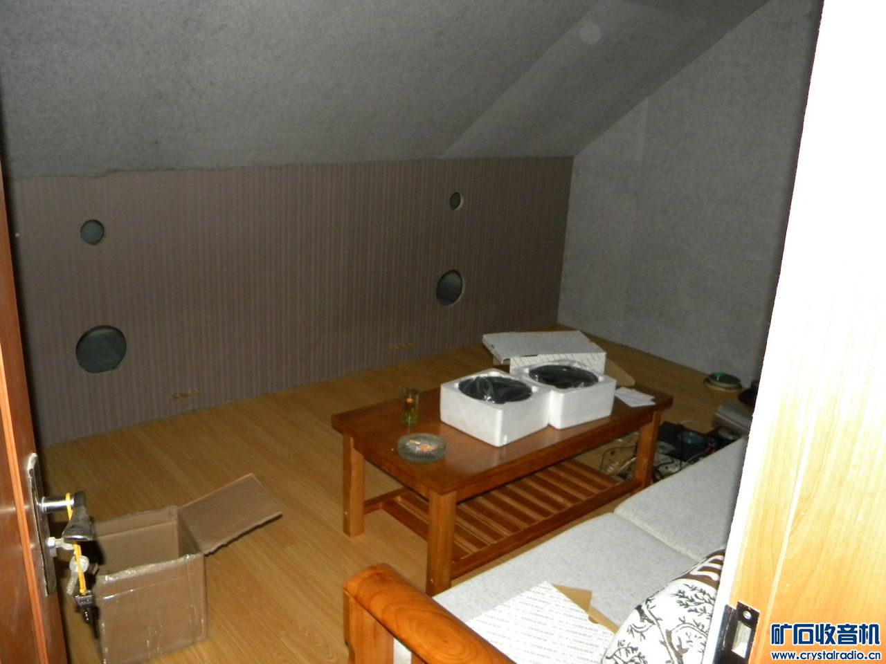

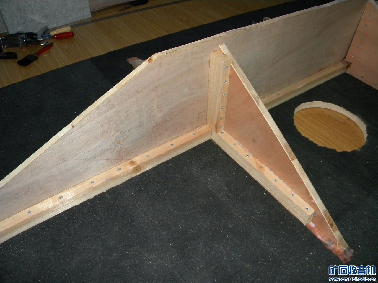

------------更新--------------
为了解决面板共振问题,把面板拆了加了拱形肋骨架,如图:

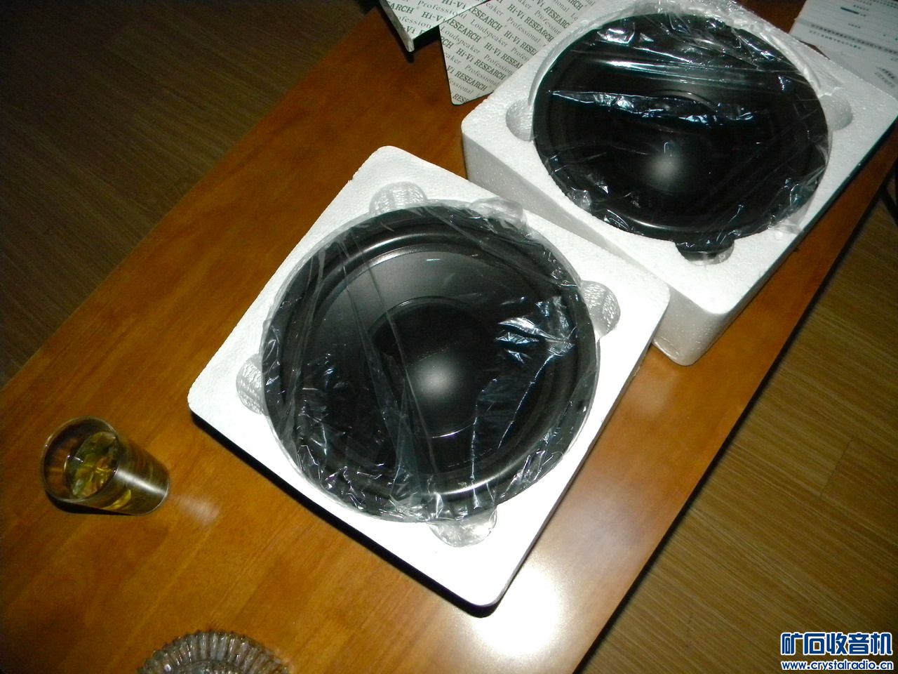

为了解决低频下潜问题,正在寻找长冲程低失真的10寸超低音单元
淘宝上买的便宜货低频太差劲了,10寸看着挺大,实际出来的低频,不堪入耳!!!
盘重,边紧,弹波也紧.冲程还短..实在想不出这种便宜低音喇叭用在啥地方?应该是听个响就得吧.
唉,便宜没好货...

 楼主| 发表于 2012-1-7 21:48:55 | 显示全部楼层
最新进展..低音单元换成了惠威的SS10以配合FE126单元.
发表于 2012-1-8 02:13:45 | 显示全部楼层
惠威的SS10跟不上FE126的速度吧?
 楼主| 发表于 2012-1-8 11:02:38 | 显示全部楼层
回复 35# 安徽老罗
    没指望能跟上速度啊也不可能跟得上.
    我只要他们声音质感接近,频响能配合上就OK啦

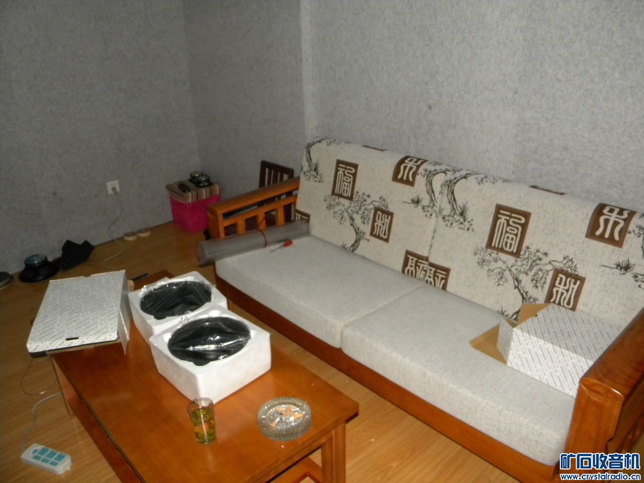

发表于 2012-1-9 23:08:38 | 显示全部楼层
支持兄弟大折腾,你的阁楼面积多大,容积多少?我看这个是最主要的问题,没考虑清楚就动手,多折腾哦。混响(残响)时间要合适,这个都有很多经验数据可以参考。有这个条件先把环境处理好,在考虑设备
 楼主| 发表于 2012-1-10 00:46:00 | 显示全部楼层
晚上装上了SS10,做了简易分频
用D3带着听了下,虽然SS10和灵敏度和FE126不配
但SS10的低频质感和宽松度很象FOSTEX的FE166,都是高顺边轻振膜低QTS的
低频听感很象号角,但又比号角快.这对我来说就是成功了.
音压问题等新分音功放出来后,频响和灵敏度匹配就在新双线分音功放里调!!
这就是纯数字功放的好处!!!如果没有这强大的DSP均衡和混响
用模拟电路来做的话,这根本就是极难的事情!!!!!
各取所长,我即成仙!!!!!
