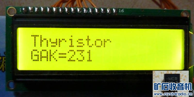

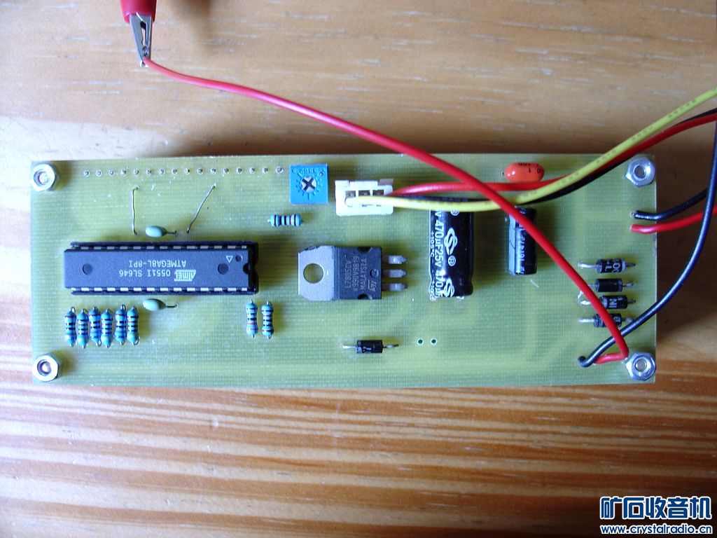

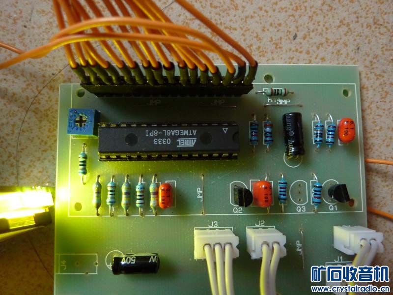

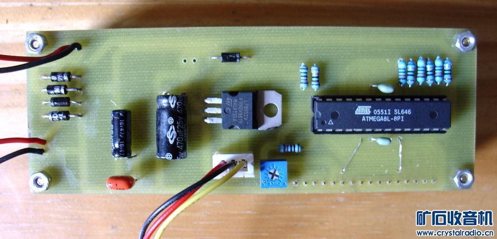

谢谢楼主的指导,今天终于把程序下进去了。
板子是从ezm那里购的。电源用的是变压器的,就把省电功能去掉了。还没找到仪表壳子,先上图了:
印版:
测试MCR100-6的显示信息:
测试2SC8550D的显示信息:
