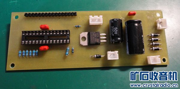

端详几天,决定让测试仪的PCB与LCD1602的尺寸一样大,固定孔位置也相同,这样固定就很方便了;
由于这款1602液晶的尺寸很大,所以测试仪的PCB尺寸也非常富裕,布置元件、布线,都很方便。
单面板,用了两条跨线(图中红色线),因为想要雕刻完成,线宽够野蛮(40mil):

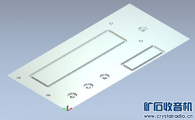

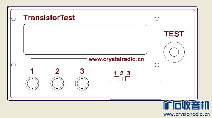

用卡尺反复测量各零件尺寸,用CAD画个外壳面板开口图:
用ArtCAM 2008把CAD图转成CNC机床刀路文件:
先仿真看看:

雕刻完成,涂松香酒精溶液(呵呵,古老而有效的办法),迫不及待地焊上零件,
因为PCB是单面板,所以LCD排针用加长的,从PCB的正面插入,在另一面焊接,避免排针把单面焊盘拽下来,这也算没有办法的好办法:

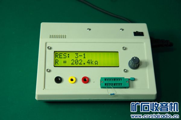

测200k电阻:
