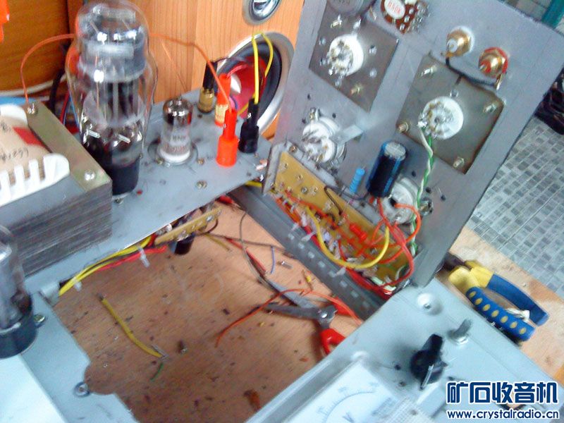

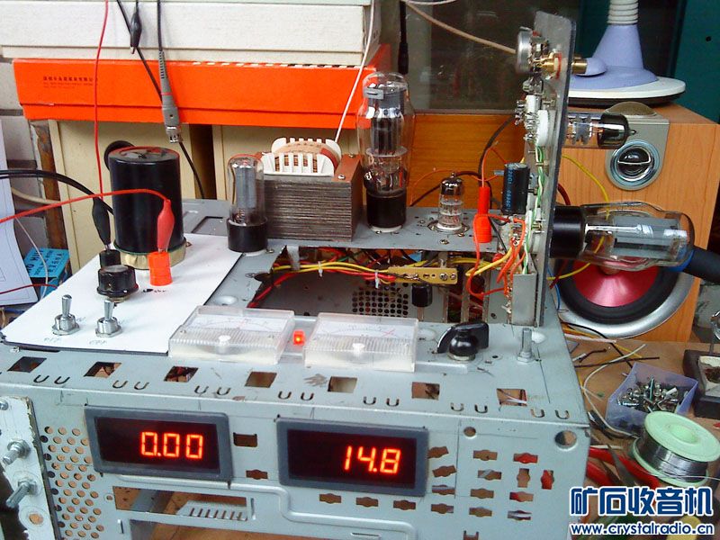

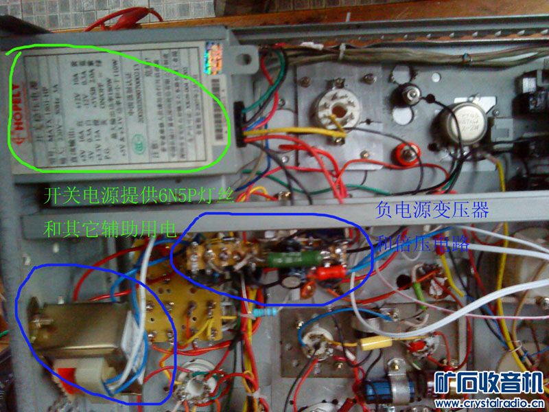

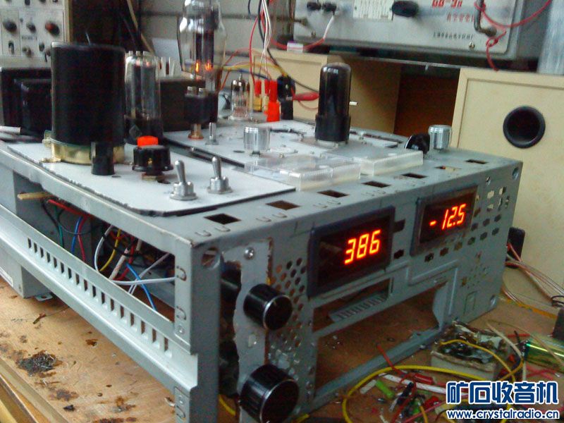

前段时间用PC机箱改做了一个胆机综合实验台,
主要功能有:
1、可以给电路提供+600V、+450V,+350V和350到220的稳压电源
2、四个活动管座,可以拼合从小七脚到FU50等N种线路,阻容件调试好后直接装机
3、可测试胆,并可配对。(准备电源升级,测试胆曲线)
4、可在线测试输出牛特性和曲线(配合其它仪器)
其它就不多说了,上图(新手不会操作,图片混乱)

发表于 2011-12-21 11:35:36 | 显示全部楼层
机箱是钢板的,你用什么工具开孔的?
发表于 2011-12-21 12:13:18 | 显示全部楼层
折腾并快乐着……
 楼主| 发表于 2011-12-21 12:20:03 | 显示全部楼层
回复 6# CJA7819
    用钻头和开孔器开的孔

回复 1# 6N15
不错,很有创意。
特别是用四个管座孔,只要通过简单的换管座,就可以几乎适应所有的电路,这样一来,就节省了试验台的底板面积。
 楼主| 发表于 2011-12-21 21:32:13 | 显示全部楼层
回复 11# husk2012
    四个活动管座和翻盖还不是在使用阶段改进的,最开始是这个样子的

发表于 2011-12-22 09:12:50 | 显示全部楼层
回复  husk2012
6N15 发表于 2011-12-21 21:32
改的好。只是每换一次管座要从新接灯丝电源等,有点麻烦。

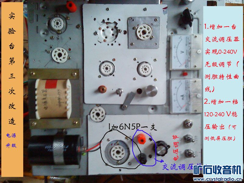

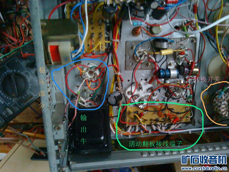

 楼主| 发表于 2011-12-22 11:15:13 | 显示全部楼层
回复 14# husk2012
    小七脚、小九脚以及大八脚换灯丝的机会不多,除个别类型
准备升级电源(第三次改动)
