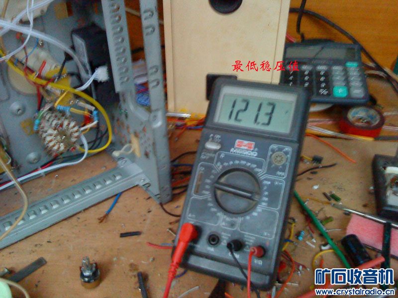

 楼主| 发表于 2011-12-23 13:18:06 | 显示全部楼层
回复 19# tj.xhy698
    谢谢支持,才迈步,向大家学习
昨天晚上为第二支6N5P点火,扩大了稳压范围
 楼主| 发表于 2011-12-23 13:19:58 | 显示全部楼层
通过二级跳,稳压值从121V到340V,基本上可以应付大部分胆的需要了

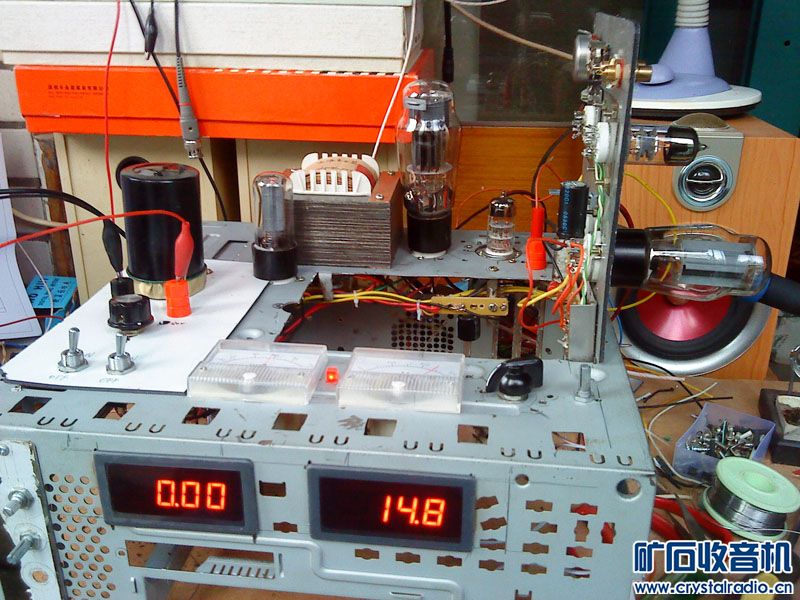

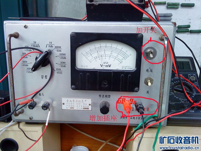

 楼主| 发表于 2011-12-25 22:19:46 | 显示全部楼层
今天改装完工,上定稿图纸
借用交流毫伏表的50微安表头来提高测试台测量精度

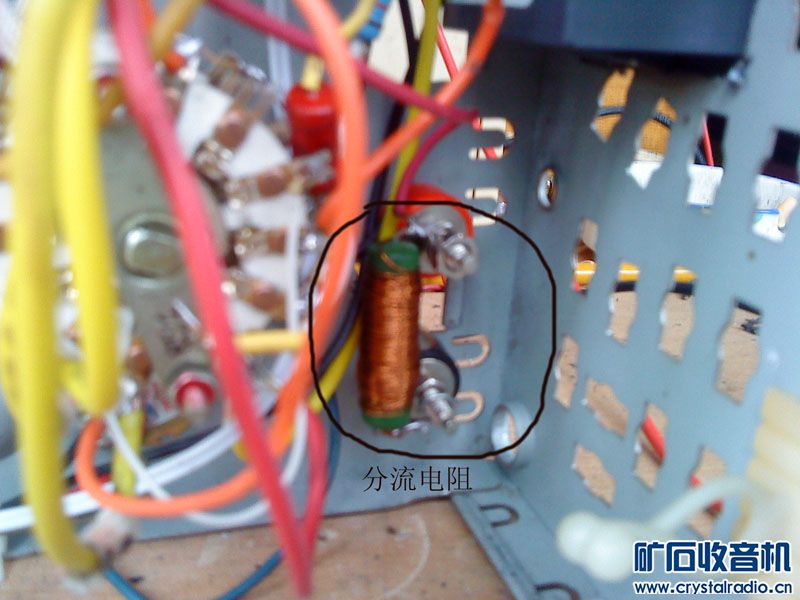

将50微安表头扩展成100毫安表头

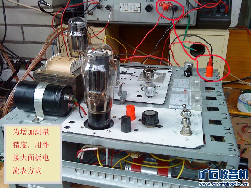

现在机台上共有五块表,两块测量Ia,一块测量Ug2,一块测量Ug1,一块测量Ua,被测管的每部分都有仪表监测

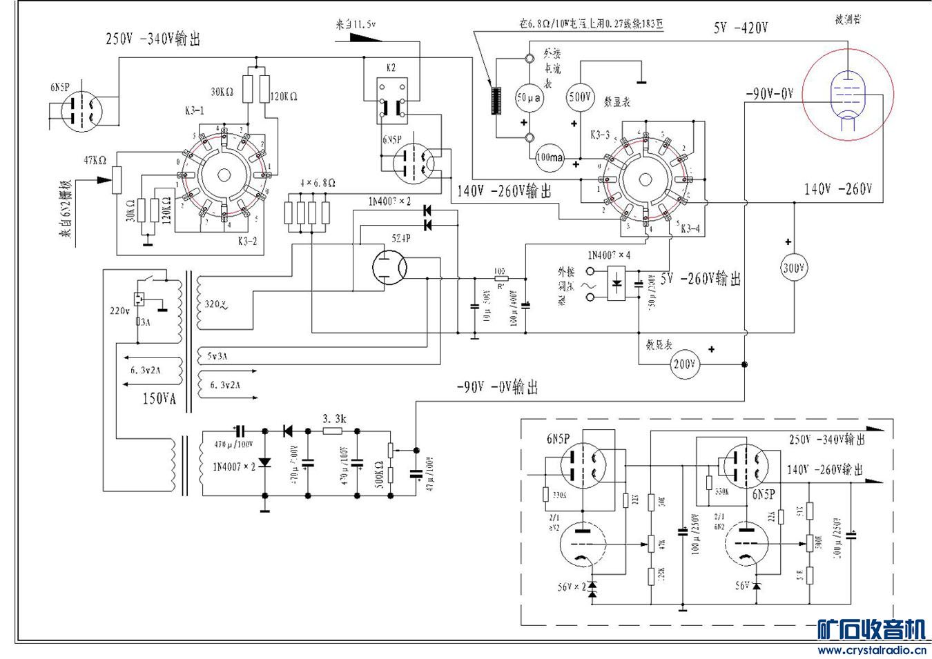

 楼主| 发表于 2011-12-26 10:48:01 | 显示全部楼层
通过近期努力,完成了对胆管测试的全部准备工作。
四路可调电源分别供Ua(5v-420v,可扩展到600v)、Ug1(-90v-0v-50v)、Ug2(140v-260v)。机上有四块表监测,分别监测Ia、Ua、Ug1和Ug2,又利用毫伏表的50μa(已扩展为100ma或200ma)表头,能比较精确地显示Ia的读数。
在此对各位老师和同学的的参与表示感谢
