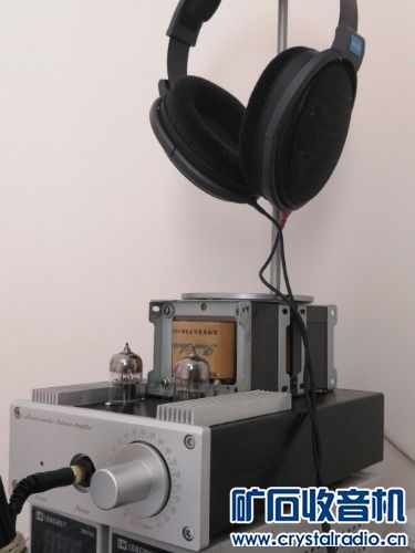

楼主: tj.xhy698
用 6S6 做了个耳放,还不错!欢迎拍砖,提出批评意见。
发表于 2020-3-11 10:11:03 | 显示全部楼层
29BBY 发表于 2020-3-11 09:58
不客气。如果您真的想做耳放,而且要求高的话,强烈建议放弃这种电路架构。当然只图听个响,而且不愿在输 ...
谢谢您的提醒!输出变压也能做到较为理想频响。
考虑用输出变压方式
发表于 2020-3-11 10:37:14 来自手机 | 显示全部楼层
考虑用输出变压方式
我现在用的耳放 手机拍不出她的美丽
发表于 2020-3-11 11:01:28 | 显示全部楼层
29BBY 发表于 2020-3-11 10:37
我现在用的耳放 手机拍不出她的美丽
所以 阴极输出不是好选择
发表于 2020-3-11 11:10:43 来自手机 | 显示全部楼层
天线迷 发表于 2020-3-11 11:01
所以 阴极输出不是好选择
没错。三极管接法(g2接阳极)的6s6的性能其实是非常优秀的。线性佳,屏耗大,跨导高。小功率输出时甚至不用推动级,单级就可以做耳放。不过负载阻抗有点低,可以取2. 5-3k。
发表于 2020-3-11 16:21:45 | 显示全部楼层
我现在用的耳放 手机拍不出她的美丽
请教您耳放的电路图?
发表于 2020-3-11 16:24:37 来自手机 | 显示全部楼层
lumeimei 发表于 2020-3-11 16:21
请教您耳放的电路图?
电路太简单了。我直接口述。6C45P单级电路,音量电位器10K,栅极串1K消振电阻,阴极电阻82欧,旁路电容1000uf,输出变压器初级3K,200V高压。(用的开关电源)。屏流26ma左右。

发表于 2020-3-11 16:40:15 来自手机 | 显示全部楼层
lumeimei 发表于 2020-3-11 16:28
谢谢,声音如何?好像是百灵的牛?
根据曲线和仿真结果,把原图的阴极电阻改成了82欧,失真会稍稍更低,但是耳朵肯定听不出。
