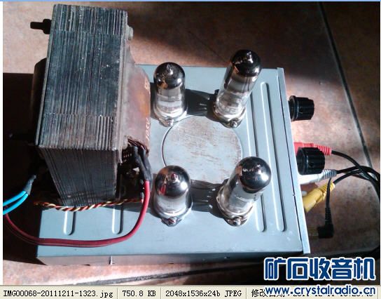

收了 3只 6s6 管子,正好有张耳放的图7拼8凑的胡乱的搭了个耳放,费了不少的周折总算出声了声音还不错,有一点点的交流声。上图:
焊过程中还有点意外,整个机器用手一带线从椅子上掉地上了结果悲剧了一个6S6。

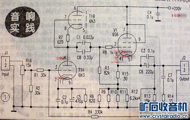

回复 1# tj.xhy698
因受手里元件限制,电路中使用的电容,电阻有改动。各点电压如图。
R1=47K,R2=47K,R3=100K,R8=1.8K,R9~R12用了一个1.8k/2w。电容C8=0.1u,c5=1000u,c6=2200u,c4=6.8u.电源用的交流105v,倍压260v 用2.7k/100w降压 169v,这个电阻表面温度212度。C6 的电容耐压不够也发热 80度。(2200u/50v )现在已经唱了1.5小时了还未爆炸。期待着.............

请问,6N3  2脚电压是0V吗?
 楼主| 发表于 2011-12-12 12:16:27 | 显示全部楼层
回复 7# 6N15
2脚是阴极 0v.我也不理解为什么是 0v,谢谢关注!
发表于 2011-12-12 12:46:34 | 显示全部楼层
回复 8# tj.xhy698
    如果确认是0V,那输入信号后,6N3会不会正偏?
 楼主| 发表于 2011-12-12 20:39:33 | 显示全部楼层
回复 9# 6N15
    好像我测的是 0.881....v,有问题了?

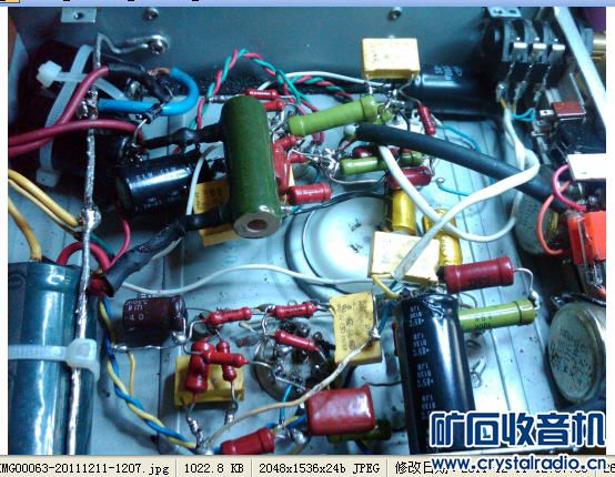

三十多年前装的,修的电子管收音机不算,最近一年多,修过几台电子管收音机,装了 6P3P 单端 (套件),6N1+6P1 小单端 2部,这个 6s6 耳放是第四部作品。从这次装响的过程,有几点感受:
1.石整流对电子管有冲击,交流 105 v 倍压整流后开机瞬间达到 315v 20秒后降到 169v .开始没有意识到,还以为电压就是 315v了用电位器调压至 150v ,换上固定电阻,电压降到了 90多伏,有小阻值换大阻值折腾了几个来回最后才调到 169v 还是有点高。电子管外壁上沾了点胶电压一高受热烤化了直冒烟....
2.6S6 阴极输出电解,耐压多少合适,开始用了一 耐压 25v,热了爆了,35v 热了没等爆换了 50v还是有点热 80度左右。这图上阻容件一律没标功率,装起来费劲。
这小耳放正式装用了有3天 (45小时)感觉比其他三台都费劲,今后到不能动为止要装一台像样的胆功放,装一台胆 FM 收音机。一直在坛中收相关的元件已经败了不少米,不知道这些理想能不能实现。目前感觉最大的困难是自己绕牛。(漆包线不卖零的);其次是干活没有场地在家干怕影响邻里关系。一直梦想着自己有个工厂那就方便了(机加工的活我是全能)过了年看能不能实现。现在在家弄个小耳放、小单端像做贼一样。

电源变压器与前级做邻居,不妥。
 楼主| 发表于 2011-12-13 12:31:47 | 显示全部楼层
回复 14# husk2012
    有一点点的交流声,是它的原因?现在这个样子也是装配失误的结果,都是九脚本来想将 6N3 放前边,牛那边空的地方大误认为是前边,焊好了翻过来一看发现错了!
