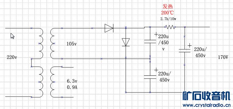

用 6S6 做了个耳放,还不错!欢迎拍砖,提出批评意见。
 楼主| 发表于 2011-12-13 12:34:20 | 显示全部楼层
回复 1# tj.xhy698
上图中绿的法郎电阻发热严重。这是电源图,对吗?

回复 1# tj.xhy698
电阻最少50w

这几天准备实验一下此电路,楼主做好这台声音怎么样
6N3灯丝电位垫高没?
发表于 2020-1-30 18:19:53 来自手机 | 显示全部楼层
同问 我觉得应该要垫高

发表于 2020-2-16 11:34:34 来自手机 | 显示全部楼层
这电路低频不行
发表于 2020-3-11 09:14:14 | 显示全部楼层
29BBY 发表于 2020-2-16 11:34
这电路低频不行
请问为啥不行?谢谢!
发表于 2020-3-11 09:24:39 来自手机 | 显示全部楼层
天线迷 发表于 2020-3-11 09:14
请问为啥不行?谢谢!
低频时耳机阻抗相对低,造成电路输出功率下降。大概是这样,说的不对请各位老师拍砖。我实做(耳机是hd600 阻抗300欧)的感觉是,中高频很棒,保真度、解析力很高,不过就是没有低音。

“老师”不敢当。用的就是1楼那张图,稍微修改了一下。这种电路架构注定了推300欧耳机时无低音。建议使用输出变压器。

不客气。如果您真的想做耳放,而且要求高的话,强烈建议放弃这种电路架构。当然只图听个响,而且不愿在输出变压器上花大价钱的话,这个电路足够了。
