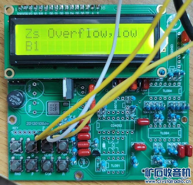

闲来无事也做了一个,测电阻大100倍,电容小100倍。不知道查哪里,有没有老师指导下

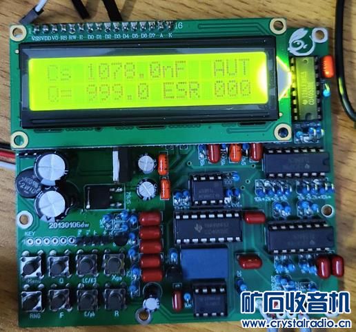

入坑。用了浩祺心4.0的板子。还有些元件没到。手头上只有1602的屏,将就用着。
发表于 2022-7-5 22:35:27 | 显示全部楼层
焊接无误的话基本上都可以成功。
不校准的精度都可以1%以内。
测了下最小10m欧都可以分辨出来。
100K以上精度不是很好,可能跟我用开关电源有关。
夹具挺重要,接触电阻影响比较大,要根据装夹位置清零。
标称1uF CBB电容
标称1uF CBB电容
标称330uH电感
标称330uH电感
100R 0.1%电阻
100R 0.1%电阻
