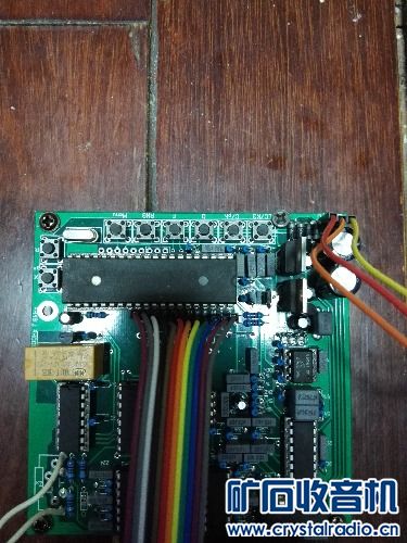

0.3%精度LCR数字电桥
发表于 2017-11-18 00:33:54 来自手机 | 显示全部楼层
用套件中的晶振感觉运行速度慢,有时还不能正常开机,运行一段时间还死机,换了手头一个33MHz的晶振,运行速度快了很多。这个电桥的版本太多,说明也很多,但和这个电桥都不太一样,谁知道这个版本的电桥的那些按键功能及校准步骤?

发表于 2017-11-30 18:16:25 | 显示全部楼层
changle 发表于 2017-11-18 20:28
最后一个版本在哪里
最后的版本是硬件3.0 软件5.5

082的1脚输出一百多毫伏好像不是峰峰值吧,我看示波器上显示峰峰值是四百多毫伏,最大值是一百多毫伏.也没找到5.5的说明。

082的1脚输出一百多毫伏好像不是峰峰值吧,我看示波器上显示峰峰值是四百多毫伏,最大值是一百多毫伏,最小值有负二百多伏,也没找到5.5的说明。

发表于 2017-12-1 19:14:09 | 显示全部楼层
职尚 发表于 2017-12-1 18:47
082的1脚输出一百多毫伏好像不是峰峰值吧,我看示波器上显示峰峰值是四百多毫伏,最大值是一百多毫伏.也 ...
信号源幅度:峰值200mV(100Hz),180mV(1kHz),190mV(7.8kHz)
