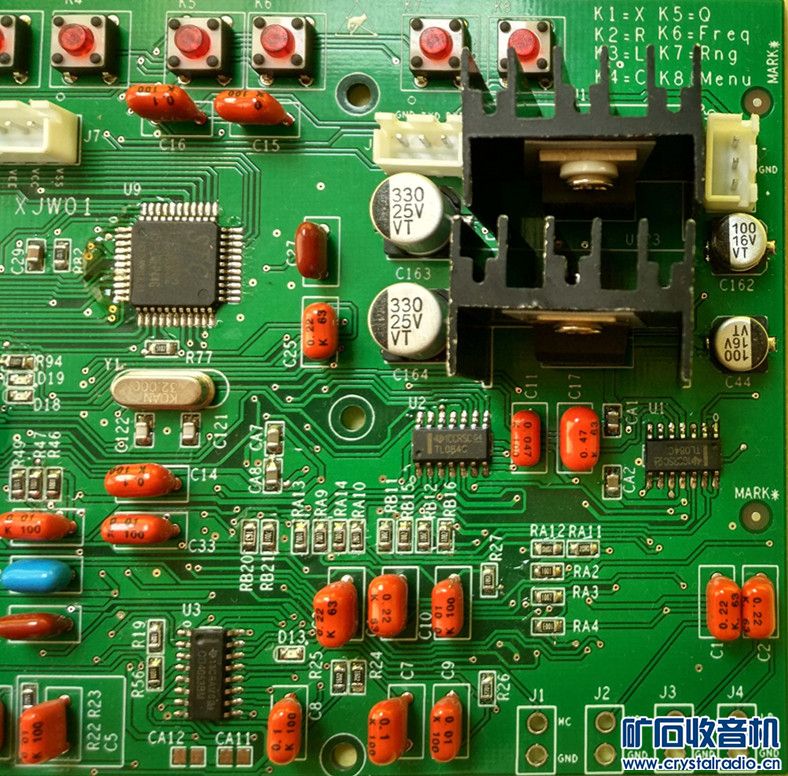

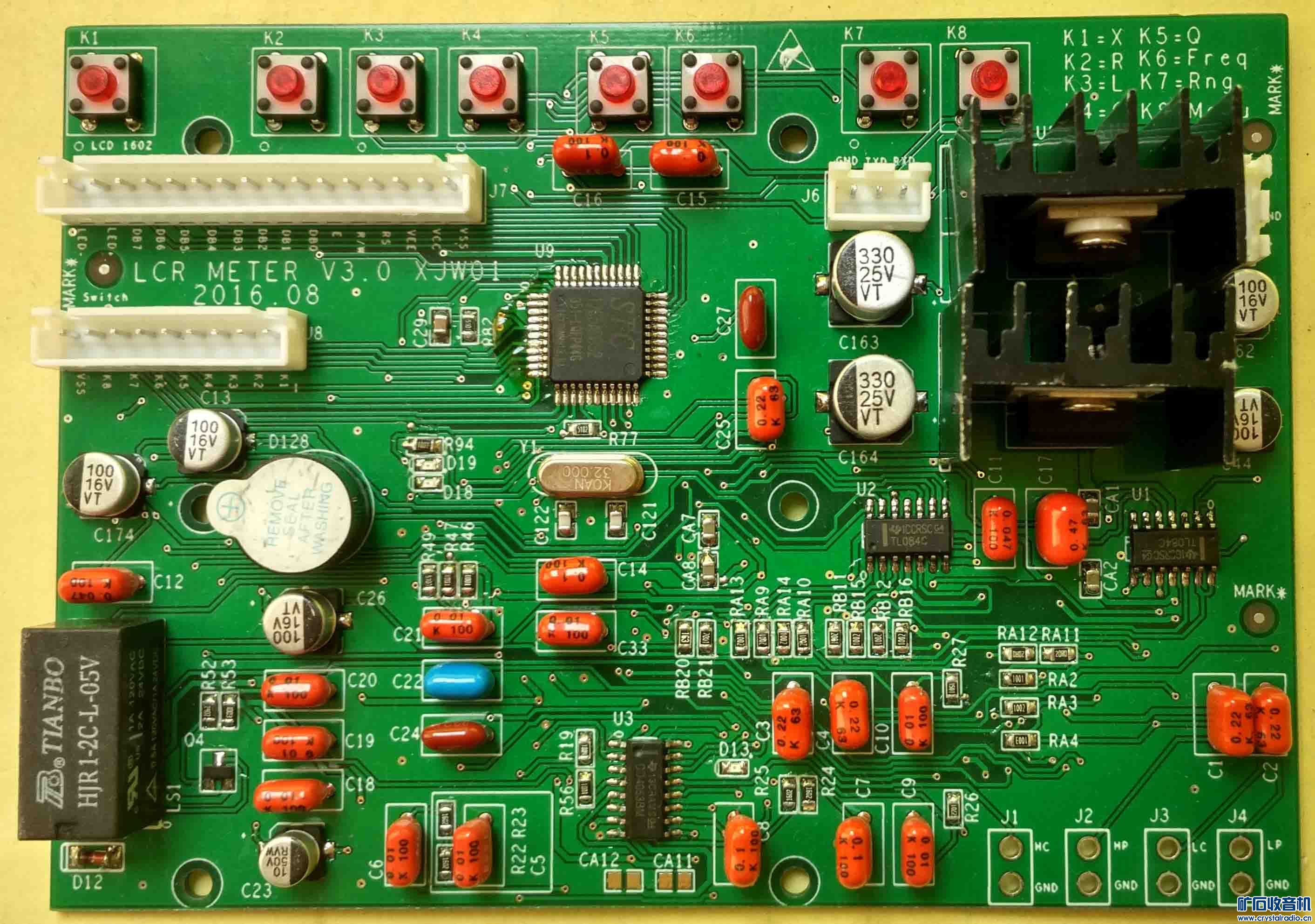

发表于 2016-9-28 11:01:31 | 显示全部楼层
最近不是很忙,做了许老师的电桥,经过测试,测试精度比万用表高,算法确实很优秀。校准以后,一般的维修,电子爱好者测试一些被动原件的参数绝对够用,性价比超高。另外多做了几台,打算出掉。这种只能做套件,整机安装太花时间了,平时业余时间不多。请坛友拍砖 IMG_20160925_110047_HDR_副本.jpg IMG_20160922_123233_HDR_副本.jpg IMG_20160922_122942_HDR.jpg IMG_20160922_123042_HDR.jpg IMG_20160922_122846_HDR_副本.jpg IMG_20160922_122854_HDR.jpg

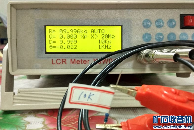

发表于 2016-9-29 09:40:21 | 显示全部楼层
测试照片,晚上拍的,照片太大了,要经过处理以后才能传上去,精度还不错。

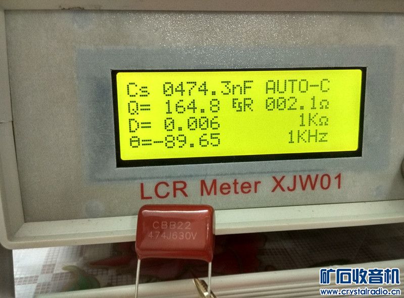

发表于 2016-10-10 13:49:37 | 显示全部楼层
再发几张测试照片,还有两套打算出掉,要套件的上shop70463765点taobao点com,旺旺联系

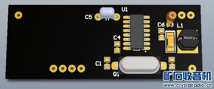

发表于 2016-10-10 14:12:24 | 显示全部楼层
最近打算折腾下许老师的电桥,准备外挂adc提高精度,
ADC用16bit的TM7705或者24bit的TM7707,基准电压直接用VCC5(相对测量,应该不需要电压基准吧)
程序得改一改,硬件上改动很小,需要断开P1.0,接上空脚P2.4-P2.7用于和ADC芯片通讯,
改了之后不知道会不会提高精度呢,说不定更差了
发表于 2016-10-10 14:17:22 | 显示全部楼层
板子画了下, 等有空热转印弄出来试试

发表于 2016-10-14 09:33:06 | 显示全部楼层
测CBB电容。有可能有问题,要么你没调试好参数,要么电容是涤纶冒充CBB。
发表于 2016-10-14 10:18:23 | 显示全部楼层
CBB的Q值低了点,有可能电容不正宗,CBB的Q值应该很高的。
补充内容 (2016-10-14 13:54):
回去查查原因。
