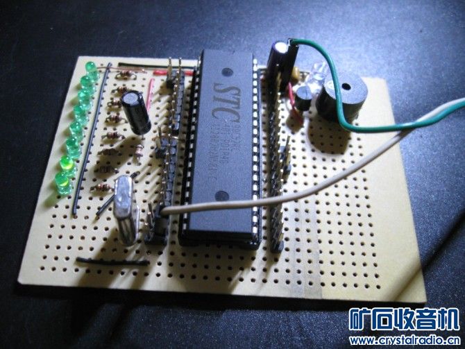

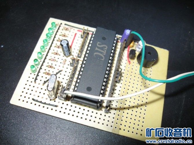

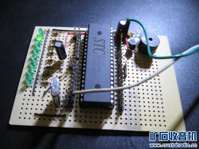

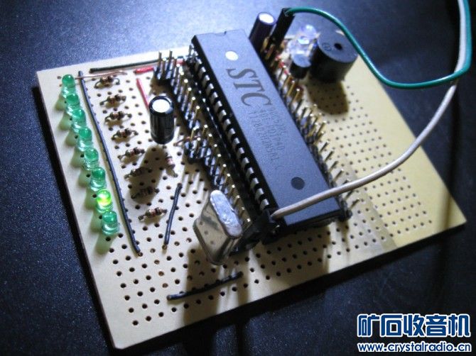

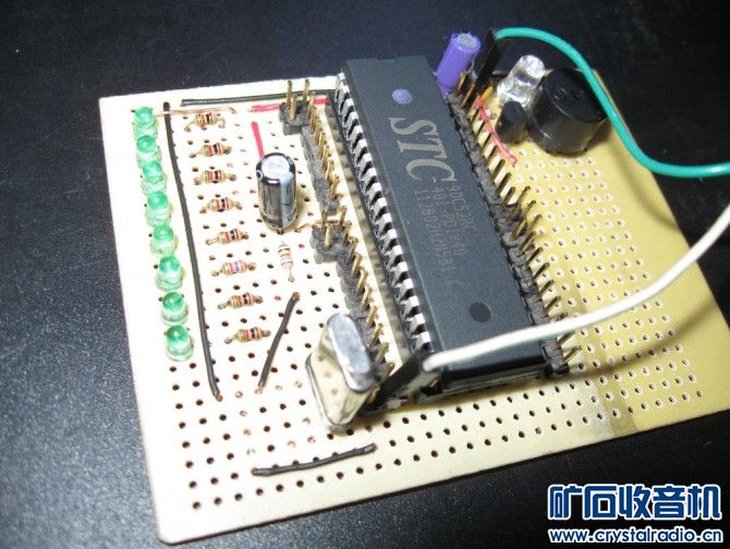

奋战两个假日,终于搞定了我的第一块51开发板,为了凑齐元件,拆了一个路由器,一个ISDN的猫,一个台式机电源,一个16口交换机,一块电脑主板,主板是坏的,其他都是好的,为了开发板我忍了。。。。
最坑人的就是起振电路了,脑子一热上了两个104瓷片电容上去,单片机怎么也不工作,最后从路由器的晶振附近拆了一个不知道容量的贴片电容,焊了上去,起振了,那个兴奋,哈。看不到起振电容吧,哈哈,不好找啊。我藏起来了。
看图吧,运行流水灯程序。RS232通讯还没做,没有芯片啊。

晶振电容一般在30P以下,你弄个104,那是十万P,勇气可嘉。

不错,呵呵.为何不找张最小系统图参考,所有的最小系统图上都有那两个晶振电容的参数呀,呵呵.104太大了,一般都是当去耦电容用的.
