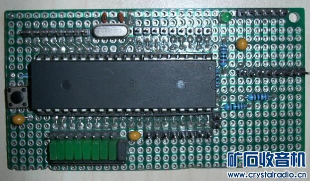

我的第一个51单片机开发板制作成功了!

不安装电容,晶体也可震荡。
发表于 2011-12-6 16:17:09 | 显示全部楼层
晶振下面的两个称为“衬垫电容”,一般选15~30pF。
不过你这个制作的成本有点高啊……哈哈哈……
发表于 2011-12-6 18:41:38 | 显示全部楼层
泼点冷水——LZ的制作好像是实验板,而不是开发板。制作成本偏高了点,但是,动手有益,多看点书、编写点小程序,进步会很快的,希望学有所成,呵呵,预祝成功!

发表于 2011-12-7 09:38:23 | 显示全部楼层
这是我以前做的Atmega32的最小板:
建议用这种多孔板,焊接的难度会小很多。

 楼主| 发表于 2011-12-7 11:22:05 | 显示全部楼层
建议用这种多孔板,焊接的难度会小很多。
Paktu 发表于 2011-12-7 09:38
    主要是省焊锡啊,现在焊锡很贵的。

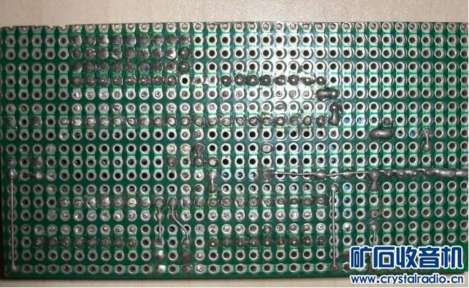

发表于 2011-12-7 13:31:51 | 显示全部楼层
主要是省焊锡啊,现在焊锡很贵的。
你看第一页最后那个图,3个焊盘用焊锡连接起来,这是最浪费焊锡的,这样的焊锡用量足够焊接6个焊盘的!
