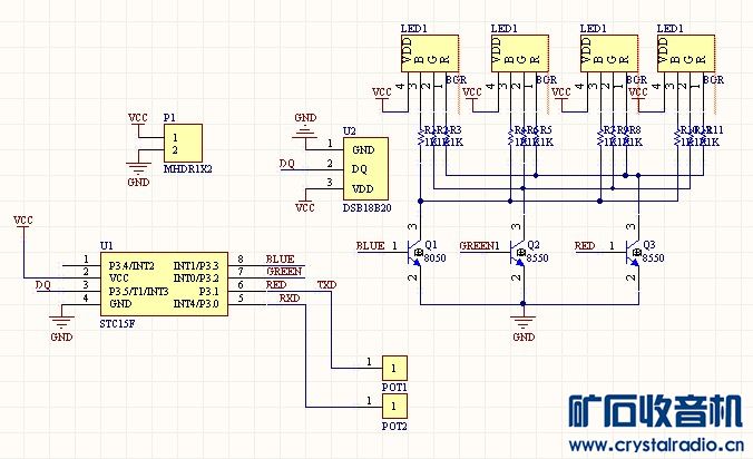

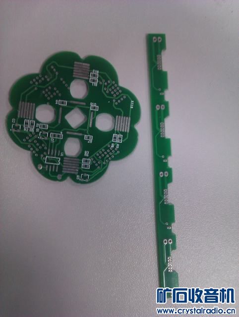

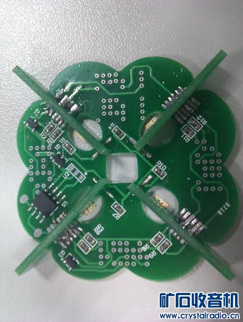

自己最近做了个小制作,拿出来献丑了,原理很简单就是通过温度传感器来读取水杯温度再通过温度值显示相应的颜色,颜色有红橙黄蓝绿青靛紫七种颜色组成,效果在无光线的地方很好,很漂亮,希望大家喜欢!
好了 废话不多说了 直接上图了   原理图和代码在3楼,下载的朋友不要忘了帮顶下了,呵呵,开源也希望得到大家的认同,共同进步

杯子随温度显示的几种颜色,由于这边最低都是20多度了 所以20度以下的就没显示了  这上面主要显示了红 橙黄 蓝 绿 几种颜色 效果还可以 看下面图

原理图来了
需要程序的可以回帖留言索要 增加点人气 哈哈
原代码来了
彩虹杯垫最终程序.rar (20.33 KB, 下载次数: 1018)

有创意! 就电路板的自作就非常专业,但是转念一想,如果仅仅是DIY为这一个小东西开一个板子的模具那成本真的就是非常高了!当然不排除将来成为产品的可能
 楼主| 发表于 2011-12-4 22:45:44 | 显示全部楼层
回复 6# 无烟男人
    这个板子没有磨具了,只是打PCB样板的费用 板子打了10块 画了70块钱了 是最大的一笔费用  这个东西只是好看 自己做板子估计不好看了 衔接也是个问题  主要是用来送朋友的 呵呵 还好 成本能够接受
