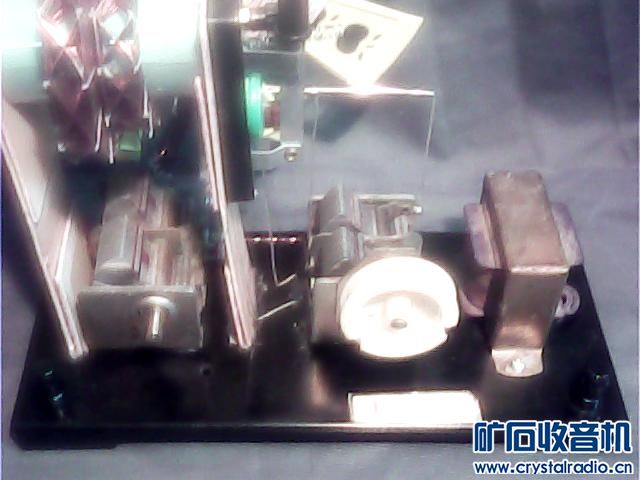

    根据麦老师介绍的《神秘的矿石机》http://www.crystalradio.cn/bbs/thread-36361-1-1.html一文俺于2011年6月间进行了实验和制作http://radioworld.5d6d.com/thread-2106-5-2.html,发现由该电路图制做出的矿机灵敏度很高,今把该电路的调谐部分试用大直经花栏线圈与普通花栏线圈矿机叠加,原本是在实验中玩玩而已,而在玩中发现去掉天地线也能收听使用,便就手边元器材件耗时两天多做成了此机,现网上上传,向大家简介装配、使用及机器特性,同时敬请各老师和各网友批评指导!

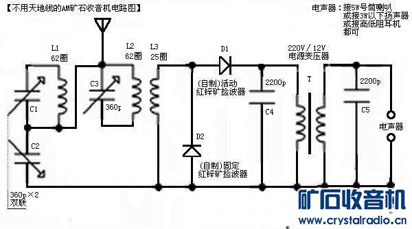

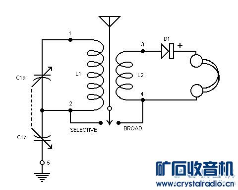

一、电路图:
(1)本机电路图:
(2)《神秘的矿石机》电路图:

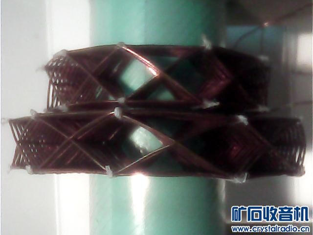

L1部分(由一个菜栏加工成花栏线圈骨架再绕上260型里磁线构成,参数:内径85mm、外径130mm,圈数62圈,里磁线由本坛友谊电子张老师提供)

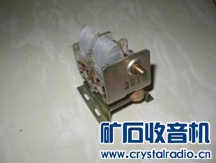

(3)C1和C2部分:360p×2双联一个(本坛求是老师提供)

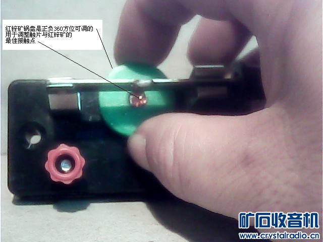

(6)D1为自制的红锌矿活动矿石捡波器(红锌矿由无线电矿石收音机论坛公仆老师赞助,活动矿石捡波器自制,祥情请见http://www.radio-world.com.cn/fo ... &extra=page%3D7
(7)D2为自制的红锌矿固定矿石捡波器(红锌矿由无线电矿石收音机论坛公仆老师赞助,固定矿石捡波器自制)

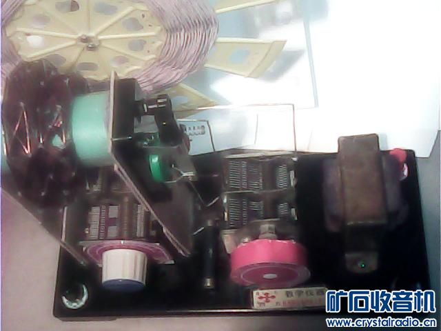

三、定位组装和焊接:

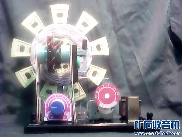

4组装焊接1.jpg 4组装焊接2.jpg 4组装焊接3.jpg 4组装焊接4.jpg 4组装焊接5.jpg 4组装焊接6.jpg 4组装焊接7.jpg 5成功3.jpg 5成功4.jpg 5成功5.jpg 5成功6.jpg

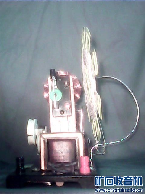

四、成品:
五、机器使用和特性:
机器做好后:
一、按常规接上天线和地线:
(1)接上耳机:音量大、灵敏度高,正常收听白天4个左右的中波台节目,晚上9个左右的中波台节目,晚12点后到天明4点前收到过临近有些省台和中央台的节目及2个外境台:白天和晚上用耳机所收节目分别是:中国之声(湖南台转播)、都市新闻(湖南综合台)、文艺娱乐(湖南台)、交通节目(湖南台)、中国之声(中央台)、华夏之声(中央台)、戏曲节目(中央台)、广东台、湖北台、等和美国之音(美国台)、**亚州(美国台)等;
(2)退出耳机接上号筒喇叭或扬声器,白天1个左右的中波台节目,晚上3个左右的中波台节目,晚12点后到天明4点前收到2个节目:白天和晚上用喇叭所收节目分别是:中国之声(湖南台转播)、文艺娱乐(湖南台)、交通节目(湖南台)、中国之声(中央台)、华夏之声等(中央台);音量不很大但10平方米内基本能清晰收听;
二、去掉天地线:
(1)使用耳机收听,白天2个左右的中波台节目,晚上4个左右的中波台节目,晚12点后到天明4点前只收到一个中央台的节目:白天和晚上用耳机所收节目分别是:中国之声(湖南台转播)、文艺娱乐(湖南台)、交通节目(湖南台)、中国之声(中央台),野外露天收听效果比室内要好
(2)退出耳机接上号筒喇叭或扬声器,白天收不到节目,晚上1个左右的中波台节目,晚12点后到天明4点前收不到节目:白天和晚上用喇叭所收节目分别是中国之声(湖南台转播),野外露天收听效果比室内要好

只是对几个调谐回路相互之间的关系看不太明白,但还是很佩服这个机器的制作。而红锌矿的特点也很奇怪,常常是正反向电阻不明显但实际使用时却又有很好的效果。

“只是对几个调谐回路相互之间的关系看不太明白”——德生101大环中波天线原理
