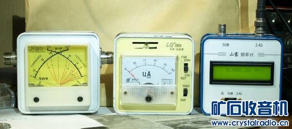

      业余DIY中各种机壳往往是令人头疼的事情,其实手边都有不少可以加以利用的废弃物,茶叶盒就是很好的选择。
    现在的茶叶盒有各种尺寸的可供选择,这里取本人使用的三个例子希望能对大家有所启发。
    三个仪器中所使用的都是现成的电路,频率计是买的现成机芯没有资料可提供,驻波比表都是网上找来的电路。

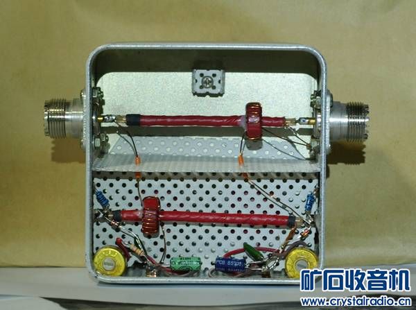

驻波比表,结构很简单,需要屏蔽的地方使用废弃的铝合金顶棚多孔板,剪切容易强度也够,固定不要另外打孔,就利用插座的固定螺丝,这样外壳就少了几个螺丝。其它小零件就用胶固定。
像这样的机壳后盖比较大,可以在底部胶上两条橡胶条做地脚,这样就不会向前倾了。

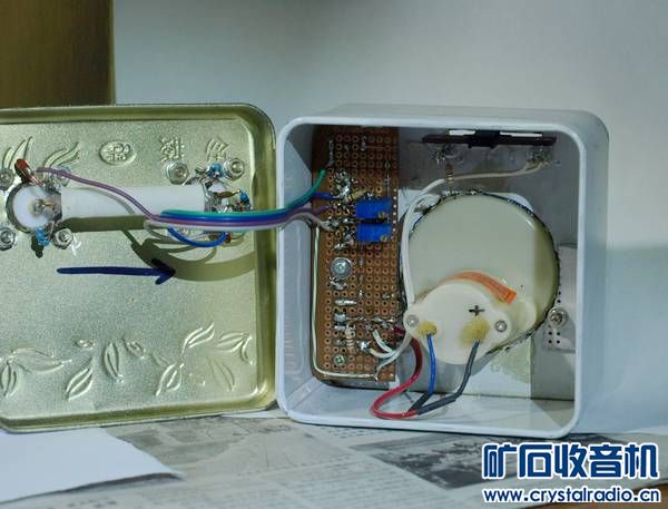

UV功率驻波比表,外壳挖孔较多,其实不必很在乎孔开的不好看,可以开大些,面板打印好过塑剪切挖孔时认真些应该容易做到,用薄双面胶贴到铁盒上就很好地遮盖住了挖的歪歪扭扭的孔了。小零件也可以用胶固定,或者焊锡固定。

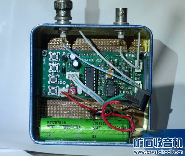

有电源的也可以安装,频率计是使用了两个锂电池,因为不经常使用,所以充电插座就不用固定了,需要充电时再打开后盖充电。像这类带液晶屏的如果直接固定在铁壳上有可能铁皮强度不够按压会变形损坏液晶屏,解决的办法是在铁盒面板内部贴上废胶木板加强。锂电池用厚双面胶固定在底部。
  人靠衣装,佛靠金装,不要忘记细节,喷漆很重要,面板打印加过塑大家都可以做到。

发表于 2011-11-30 21:57:39 | 显示全部楼层
面板上的字是怎么印上去的?
 楼主| 发表于 2011-11-30 23:10:18 | 显示全部楼层
面板上的字就是用Photoshop画好后打印的,过塑后剪成适当大小,用薄双面胶贴在铁盒上。
