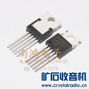

2576好象有好几种,我这种12V的不知用你这线路是否可以调压?
jdlu 发表于 2011-11-22 14:17
我用的是LM2576T-ADJ ,你那种LM2576T-12你那种是固定12V可能不行。
发表于 2011-11-22 18:49:08 | 显示全部楼层
回复 16# tyf3792
    是的我今天也查了一下,只有ADJ的才叫可调的。
但看了内部结构发现,定压低的可以调高,定压高的不能调低。
定压内部下面电阻是1K,上面3.3V的1.7K, 5V的3.1K,12V的8.84K, 15V的11.3K, 所以定压的只要从4脚加一个电位器接输出端就可以调高,如要15V则串(11.3-8.84)K电阻就可以了。
