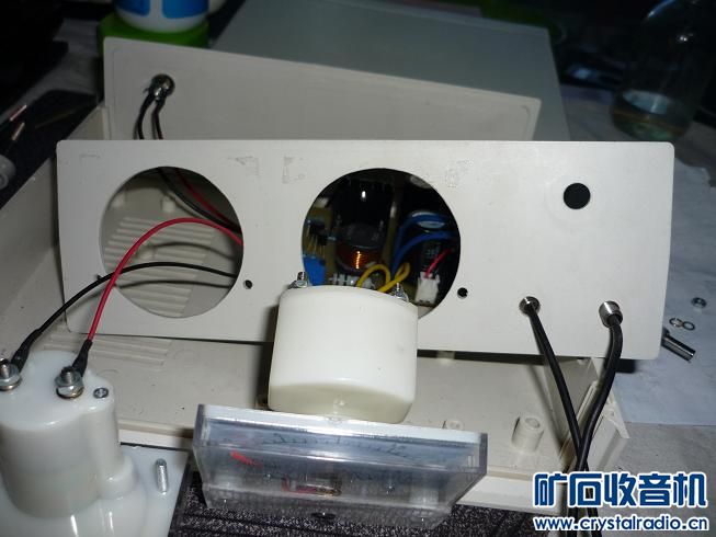

第一张原理图
第二张PCB底图
第三张PCB正面

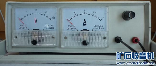

第四张开孔很费劲,求掌声!哈哈
第五张安装后的面板
第六张内部布局
第七张全家福,这回笔记本电源用途广了。
电路在限流方面比较有亮点,完全可以引出电位器外置,随意调节限流值(0-2A)我暂时内置,就调在最大值2A使用了。

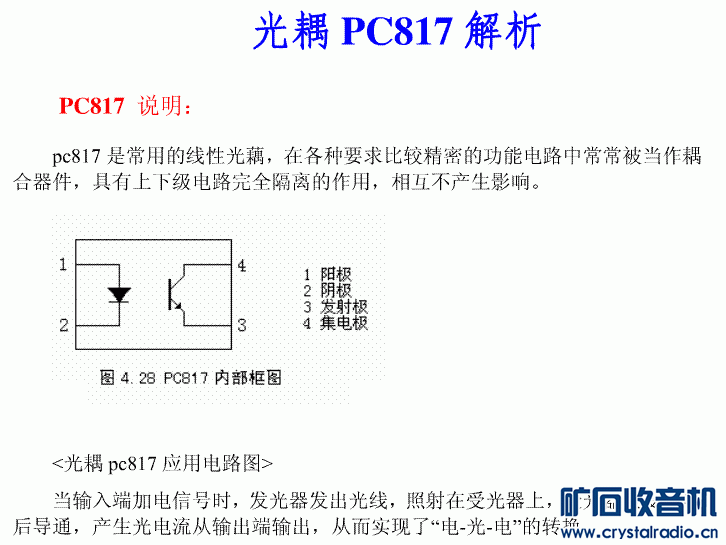

PC817是什么东西?最上面的一只三极管,你确定没画错吗?最好解释一下电路原理。
发表于 2011-11-21 18:41:18 | 显示全部楼层
jdlu 发表于 2011-11-21 18:26
    pc817是光耦,那只三极管没画错,用来产生一个相对不变的电压(0.6-0.7V左右),给下面那只三极管提供一个基极偏压,通过调节电位器,可以调整过流保护的动作值。
发表于 2011-11-21 18:45:34 | 显示全部楼层
回复 5# qzlbwang
    噢,是当稳压管用,是吗?那个电感是什么用的,有什么要求。也想做一个,很实用的,最好在敷铜板上标出原元件位置。
发表于 2011-11-21 18:54:06 | 显示全部楼层
2576属于开关电源稳压芯片,这个电感是用来滤波的,并且再开关导通是存储能量,而在开关关断时释放能量。在这里是一个比较重要的元件。不能简单地用一色码电感替代。而要有足够的电流,且在规定的直流电流通过时不能饱和(所以其磁路都不是闭合的,目的就是为了防止磁路饱和)。图中那个LYN001  T2C就是这个电感。
 楼主| 发表于 2011-11-21 18:59:56 | 显示全部楼层
难得新手关注,自然要回复新手一下 PC817是4端光藕,用来传送隔离信号很方便。
详情请百度PC817
最上面的一只三极管是接成稳压管的工作模式。三极管bc短接时相当于一个特性比较好的稳压管二极管,因强烈的负反馈具有更好的工作特性和温度稳定性。
详情请百度三极管bc短接
 楼主| 发表于 2011-11-21 19:10:00 | 显示全部楼层
这个PCB图和实物稍有不同,实物图在它基础上有改进供参考
PC817图片
发表于 2011-11-21 20:37:45 | 显示全部楼层
很想也做一个,找了一下,请帮我看看,我这两个对不对PC817, LM257, 电感不知象这样的能不能用?谢谢解答。
 楼主| 发表于 2011-11-21 21:07:03 | 显示全部楼层
PC817-ok.有点的是1脚。 LM2576-ok。电感对效率影响比较大,这个电感不好说,估计也行你试试吧。
