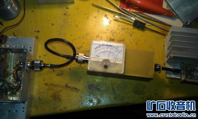

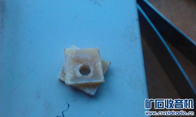

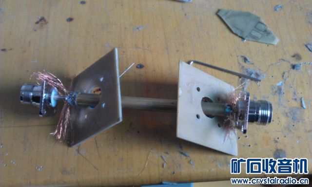

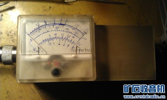

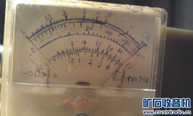

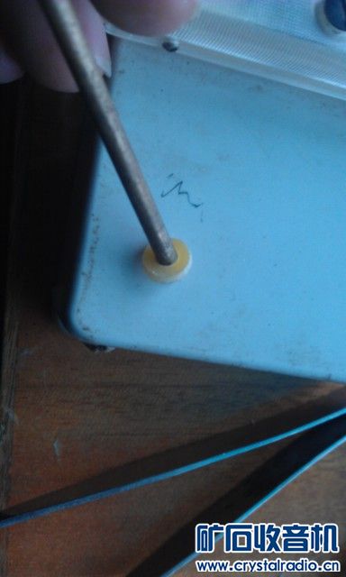

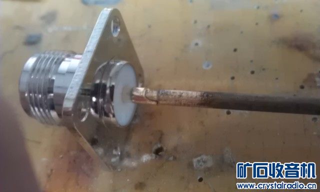

为了验证发射机是否到了最大输出状态  特制作驻波功率计一个  嘿嘿 花了很大功夫 但是效果一般 用1971发射机接假负载可以调零  但是用mrf174发射机接假负载就无法调零指针始终都有一点点的偏移  不知道是怎么回事  我已经调了3天了还是那样  自制的天线 用1971机来测驻波是1.5 用174机测驻波就是2.1   两者差了大概0.6   因此就没有往下做了  有没有哪位大侠帮我出个点子啊  帮我解决调零问题 下面上些图   IMAG0832.jpg IMAG0833.jpg IMAG0834.jpg IMAG0861.jpg IMAG0862.jpg IMAG0863.jpg IMAG0864.jpg IMAG0865.jpg IMAG0869.jpg IMAG0874.jpg IMAG0875.jpg IMAG0870.jpg IMAG0871.jpg IMAG0872.jpg IMAG0873.jpg IMAG0876.jpg IMAG0877.jpg IMAG0878.jpg IMAG0879.jpg

倒数3张图是用1971和174发射机做功率的对比  1971大概7瓦  174就有大概80多瓦  和估算的差不多

驻波表的驻波是正向满表后反向驻波,楼主制作的驻波表好像都没看见CAL开关以及电位器,怎么测试的?说清楚了大家才能帮忙
 楼主| 发表于 2011-11-15 19:06:26 | 显示全部楼层
回复 8# 子宋
    我是加了个电位器来调试的  是在接正向调到满刻度 再接反向的就是这个方法 调的  因为大功率情况下没有调试好所以就没有往下做了  其实调试时候有个开关当做临时的转换开关的  今天都把定向耦合部分拆掉了 我现在唯一能想到的就是:可能检测线与同轴线不平行  打算改用3根平行线的结构来做定向耦合器  看行不行  如果还是不行就没有办法了

发表于 2013-5-26 19:22:04 | 显示全部楼层
怎么確定那管是50歐姆…
发表于 2013-5-26 21:27:04 | 显示全部楼层
tlxli 发表于 2013-5-26 19:22
怎么確定那管是50歐姆…
同轴阻抗=138lg(D/d)
D:同轴外导体的内径
d:同轴内导体的外径
发表于 2013-5-26 21:44:06 | 显示全部楼层
已经是多圈电位器了,还调不好?
如果不确定是50欧,能不能调出好驻波
