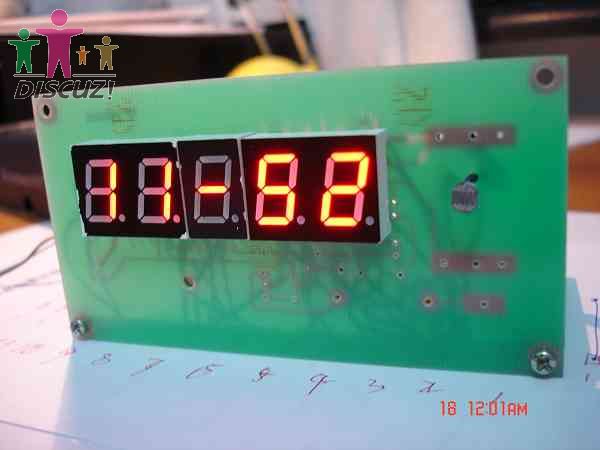

发表于 2007-4-18 00:04:54 | 显示全部楼层 |阅读模式
还有外壳没有做.....
最后的是给它供电的电源,4.5V.

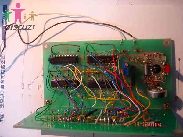

 楼主| 发表于 2007-4-18 00:06:17 | 显示全部楼层
里面,线乱乱的吧,没有办法,DIY的嘛.

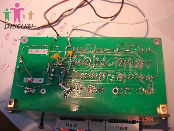

 楼主| 发表于 2007-4-18 00:08:07 | 显示全部楼层
背面,用的是别的线路板,放弃原来的线路重新接线.

总共用一个电子表芯,4块74HC373,5个7段LED数码管.还有,懒,没有用限流电阻,用两个三极管加上电位器调LED供电电压.对了,还有一块1.5V的充电电池.仔细看,前面板上还有个小东西,大家猜猜是起什么作用的?

面板上的小东西是光电阻,根据光线调整数码管亮度的.

那个电源是一个破的手机充电器,手机早已经不属于我了,外壳扔掉了,里面的东西还不错。
原来电压是9V左右的,加了个100K的电阻,改成4.5V了。为什么要用4.5V呢,这是74HC系列的最低工作电压,在这个电压下好与1.5V的电子表芯接口。
不用的手机充电器实际上是很好的一个开关电源,性能指标都不错的。
8楼说对了,是一个光敏电阻,用来自动调节LED的亮度以适应环境光,主要是为了避免白天能看清时夜间就太亮刺眼。
整个电子钟都是用以前不知道做什么剩下的材料做的,两块没用过的74HC373和两块从旧板子上拆下来的74HC373
以前我曾经用过74HC374做过电子钟,还需要一个LM324做电压比较,那时用的是共阴LED,要锁存电子表芯LCD的正半周信号,结果为了找到恰当的背电极信号,用LM324才可以,而且还对信号做了处理才行的。
这回用373,锁存段电极的负半周信号,背电极正好是正半周,而段电极不是正就是负的,没有0值,这样电路就简单多了,只要4个373就行了。似乎背电极的信号脉宽要比段电极窄些,对373这种透明D锁存器来说正合适,数据锁存得相当好。
做试验一个表芯,实际上用的是另一个表芯,信号似乎都不错。
不知道其它的表芯是不是这样子的,如果不是,可能会显示混乱,这就要把背电极的信号做一下处理了,弄窄点。

祝贺&提问
祝贺!看得出费了功夫才做得出!
提几个问题:
1.误差多大?计时的精确度达到多少?
2.外接电源供电,似乎略显累赘;如果能降低功耗,通过电池供电外观应该会更清爽。
3.用"-"分隔小时和分钟,虽属创新,却不大符合一般人阅读习惯。
