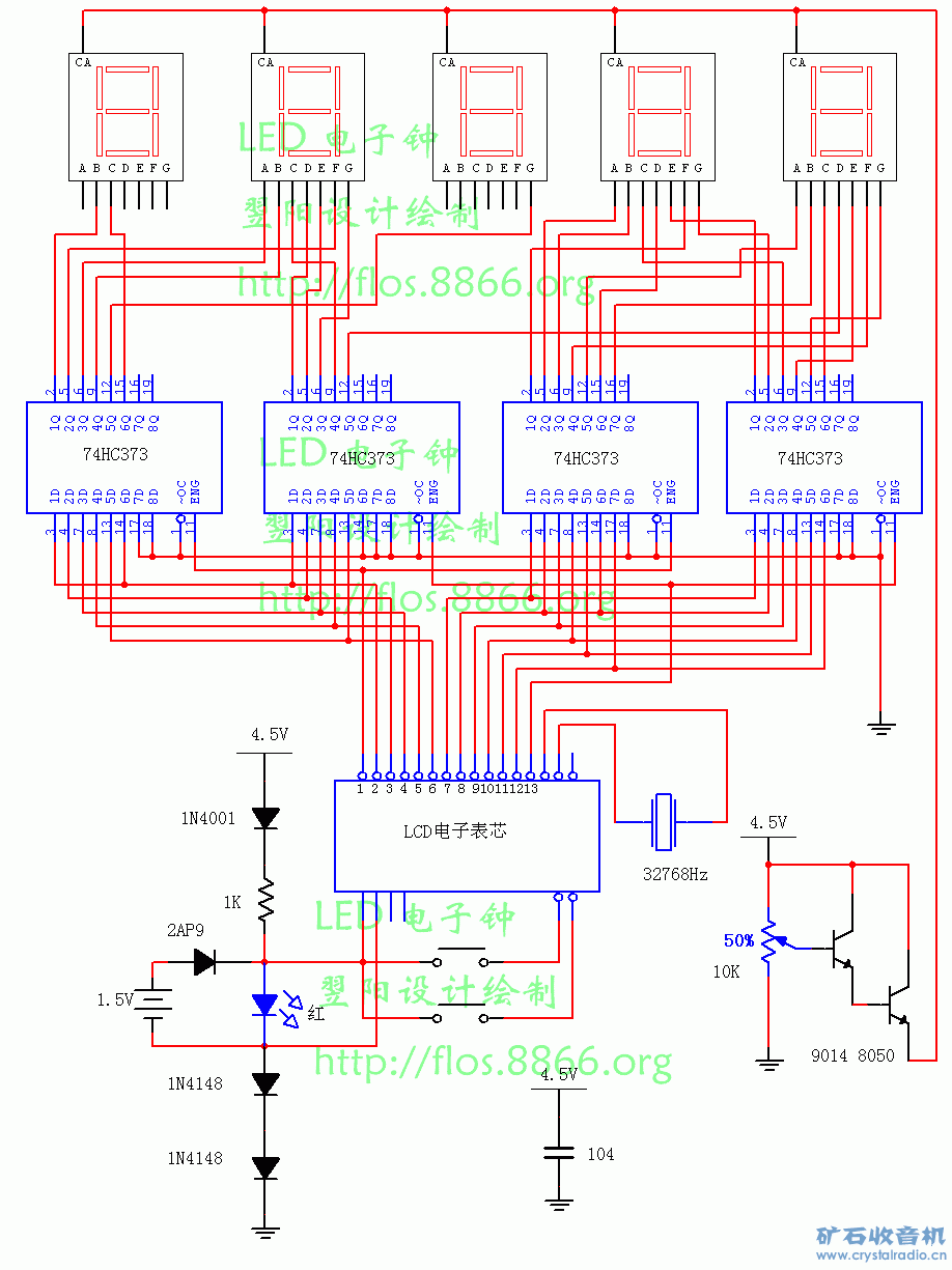

楼主: 翌阳
电子钟制作完成

楼主给个 图纸吧
发表于 2013-12-26 07:53:21 | 显示全部楼层
楼主 给个图纸 好吗? 你的 电子钟 做到很好。我也想用一块电子表 改装
发表于 2013-12-29 19:39:40 | 显示全部楼层
供电块做的不错

楼主时间准确吗?用不用几天调下时间
发表于 2014-1-2 11:33:59 | 显示全部楼层
这个有没有干扰问题?贴吧也发个这样的作品 ,他说有干扰,好像是不该亮的笔画也有些微弱的发光

想用大尺寸12的共阴数码管做个电子钟,用8952做,坛里有人好像是用374做,无奈资料找不到,楼主能否提供资料共享一下
 楼主| 发表于 2014-1-6 12:02:39 | 显示全部楼层
永康RADIO 发表于 2014-1-6 10:41
想用大尺寸12的共阴数码管做个电子钟,用8952做,坛里有人好像是用374做,无奈资料找不到,楼主能否提供资料 ...
自动亮度适应自然醒闹铃LED电子钟
http://www.crystalradio.cn/forum ... 73&fromuid=5908
发表于 2014-1-8 13:44:12 | 显示全部楼层
翌阳 发表于 2007-4-18 00:14
总共用一个电子表芯,4块74HC373,5个7段LED数码管.还有,懒,没有用限流电阻,用两个三极管加上电 ...
“用两个三极管加上电位器调LED供电电压”.这个有意思 能不能给个图纸,还有光敏电阻 的自动调光电路我也没有搜到,能一起发来看看吗?谢谢啊

把电路原理图发出来!!!!!!!!!!!

怎么样改可以用于液晶坏显示数字万用表改数码管显示,谢谢
发表于 2014-5-20 21:54:58 | 显示全部楼层
你能找出公共点就会改了。但我不知
