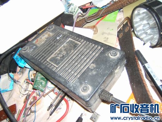

到此今天将这个参赛作品总算完成了,最终试验利用36伏充电器做电源,现在把结尾的图片传来4.2伏,5伏稳压电路调试安装完毕合理使用。
内部装机图片
内部装机图片
测试用充电器
测试用充电器
