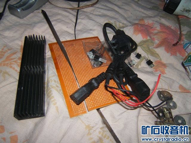

由于在老家临时收拾院子,没有来得及接上水电,我就要制作利用自己电动车的蓄电池给12伏收音机供电,5V音乐硬盘播放器,手机锂电充电。
    由于这些电器要求电压比较标准,我购来13007,13005,作为调整管选购了4.7伏,5.6伏,12伏1瓦稳压管作基准。20K电位器一个作为调试基准偏置试验用。洞洞板和条形散热器各一件,充电插个选购了一对,由于调整管的BE结压降因素我就选择比原设计的数字电器电源高出一个管压降的稳压基准值。
    事先考虑到78系列稳压块,资料里显示它的输入电压太低不能应用于36伏电瓶组;注意;---所选的1300系列晶体管后缀--1里面CE结不带反向抗冲击二极管,--2的CE结内附反向吸收二极管。这一系列的管子输出电流和结耐压足够应用于简易串联稳压电路,只是放大系数小了点。假如应用在这样的电压差的电瓶组当中HFED在20左右已经足够。这些HFE基本都是25--28
    由于测试用的电瓶车不在手头。等借用或者把我的车子骑回时试验,图片只好过两天陆续上传。
采购的原件
采购的原件

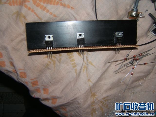

初步将洞洞板取下来一部分就够用了,固定在散热器底部,晶体管也插装上了

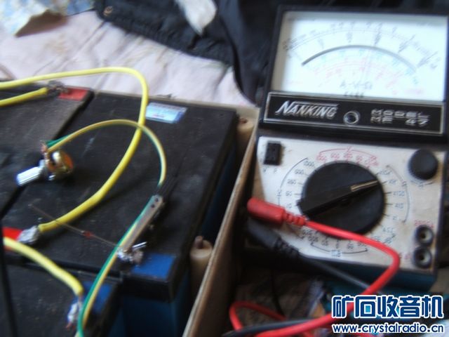

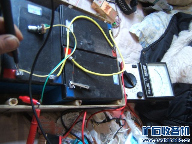

开始利用电瓶组,20K电位器放到最大值测试稳压二极管特性。
稳压值特性测量
稳压值特性测量
稳定电流特性测量
稳定电流特性测量

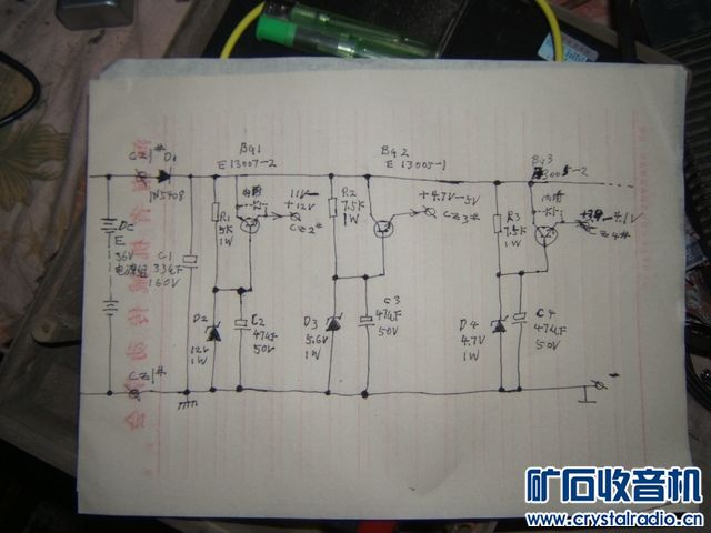

初步设计三路稳压电路图
初步设计三路稳压电路图
 楼主| 发表于 2011-11-5 19:05:49 | 显示全部楼层

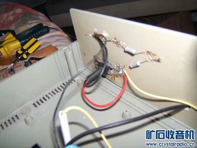

经过以上初步测试,已经进行实际操作,实践中发现4伏输出电压不足形成3.8伏---计划最大需求4.2伏最小3.9伏,忽而想起来偏置电阻有点大,因为将偏执基准电流调整到一个新的位置也许这个误差会减少点。于是换掉15千欧姆电阻改为减低一半--7.51千欧姆,,这时稳压管也没一点温升现象说明他的工作范围还够宽。成功为这一路电源输出到3.9--4伏了,5伏,12伏那一路也照着换了电阻-
本人没有周密计算所有环节,焊接得洞洞板也不够规矩。实践出来的结果---分别为如本楼新的改后的图纸为准。到这里已经把内部电路完整调试了一遍,下一步该给它做【外衣】和【首饰】
修改实践出的图纸结果
修改实践出的图纸结果

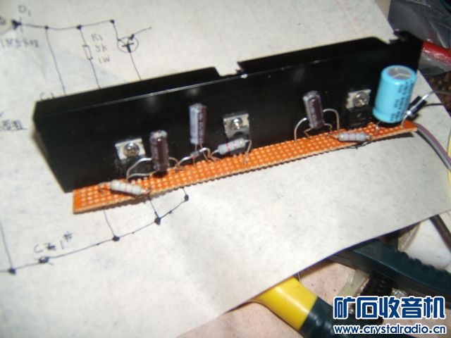

焊接的原件
焊接的原件
焊接的背面
焊接的背面
微距写真
微距写真

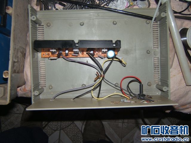

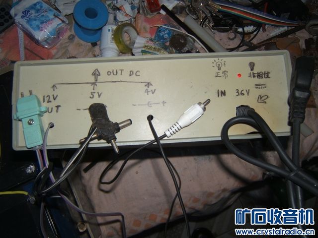

已经安装就绪,等待车子骑回去投入使用收音机,本楼图片先给介绍一下安装情况。
电路板接线后装入塑料盒子里
电路板接线后装入塑料盒子里
特意在入线口加装识别正负极的指示发光管
特意在入线口加装识别正负极的指示发光管
顶视图
顶视图
把所有接线叉来个依次合影
把所有接线叉来个依次合影

发表于 2011-11-6 16:37:34 | 显示全部楼层
一切都好,不过您这个万能板的焊接和布局小弟可是一点也不敢恭维

回复 8# 爱电子小强
    确实俺焊接这实验板没有经验,它的质量是一次性的60瓦电烙铁焊接第一次三秒就足够长了如果第二次焊接就会使印版脱落。管脚布置也不够规矩

啊哈,这次制作失败,先做个自我检讨,不该误导大家,回去试验得知单只调整管输出的电流放大倍数相差甚远,别灰心重来,找几只彩电视放管做配对的达林顿接法准备有效提高输出电流。

1300X系列的是开关管,不适合做线性应用,而且这个稳压电源的效率非常低,应急用用还可以,不能做为正式稳压电源用。
