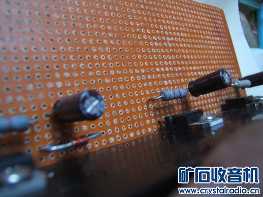

 楼主| 发表于 2011-11-15 12:25:36 | 显示全部楼层
回复 15# nnn2688
请教这种规格的封装管最常用参数接近的哪种好使?

发表于 2011-11-18 17:56:41 | 显示全部楼层
测试完三组稳压管电压和电流参数后。得知1瓦管36伏串联电阻要控制在3--5毫安为宜,测试完空载结果12伏15千欧 ...
葛优 发表于 2011-11-5 12:48
    这么低的电压用13005  13007  你是不是脑袋坏了, TIP41C 耐压不够你用?
发表于 2011-11-18 17:58:23 | 显示全部楼层
已经安装就绪,等待车子骑回去投入使用收音机,本楼图片先给介绍一下安装情况。
葛优 发表于 2011-11-6 14:13
    这么烂的做工还好意思拿来参赛
 楼主| 发表于 2011-11-18 20:32:53 | 显示全部楼层
回复 20# 徐利达
请问这管子的放大倍数,求教学习了。
 楼主| 发表于 2011-11-18 20:37:33 | 显示全部楼层
回复 21# 徐利达
    请看14楼,还真的在焦头烂额中度过日日夜夜,没有料理好老家水电晚上骑车带着东西被人撞车作品更惨,更幸运的是捡回一条烂命。命不换了,作品一定更新收拾利落才能在老家用上。
发表于 2011-11-18 20:45:45 | 显示全部楼层
建议用TIP41或者MOSFET
 楼主| 发表于 2011-11-18 21:07:31 | 显示全部楼层
谢谢以上各位指导,一定认真把最后工序重新布置换板子换机箱用尖嘴钳弯原件引脚。今天本来在店里买了D882回来想加在上面做复合管,测量放大倍数很好接近300,查看耐压表资料感觉40伏太牵强,也说明卖家把这种音频管当做视放管了。
回头我再去找找TIP41。数值也不小宽范围适应性强。

发表于 2011-11-19 21:31:24 | 显示全部楼层
用LM2596HV多好,外接4个元件解决问题,还省电。
 楼主| 发表于 2011-11-20 08:25:26 | 显示全部楼层
昨晚和今晨用TIP41C重装的电路将近完工。将原来的一只IN5408换成了2A全桥,这样比较随意插在哪部电动车上都会使用。
背面用电话箱装配线芯焊接主电源正负极引线
管脚经过加工过的状态
管脚经过加工过的状态
正视图
正视图
