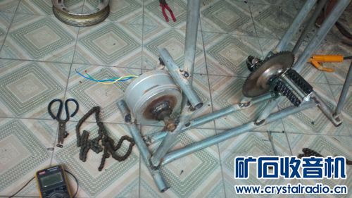

  【脚踩式发电机】   找来报废的电动车,拆下后轮,该后轮为500瓦无刷电机。经过打磨
    地下室找来普通3公分直径钢管,买了54齿和15齿的两个齿轮,小的焊接在电机上,钢管完全照心里想的样子焊接,《声名事先没画过图》
   这是刷了油漆的效果,
  这是接上三相整流的时候。
  下面要介绍的是到废品回收站买来的铁箱,和两个12伏80安时车用电瓶,外加一个24-220伏的逆变器,
  刚好全塞进箱里,选这箱的原因是上面有电压和电流表,省下好多。
  这是全部的电路图,小的不是专业的随便画了
   接一台功放和电脑显示器,放电可以看见电压24伏
  现在我骑上去就像普通自行车一样踩充电电流,可以看见电压升到25伏了
踩得快点电流会涨到7安以上,

 楼主| 发表于 2011-10-31 20:29:50 | 显示全部楼层
大家好,现在回复几个问题,并介绍电动机改发电机的选取,
  8楼---报废电动车的电机可分为【有刷】和【无刷】两大类,无刷的基本上都是3根粗线接入外加几根很细的霍尔感应线,那3根不同颜色的粗线就是三相。
  10楼---输出的电压很不稳定,因为脚踩的速度变化很大,所以尽量接相对容量大的电瓶,起很好的稳压,同时电瓶不能太大,因人力有限,不然一个月也踩不满电。
  11楼---首先确定电动车使用的是48V电瓶的为无刷控制器,控制的。电机目测有三根粗线和一些很细的线接入,留下三根粗线剪掉其他的所有线,这样就直接的到一个三相发电机,然后弄一个三相整流,就可以得到+-的直流电压。选取的时候根据自己需要确定电机的瓦数,
  我正在用另一个800瓦的电机改装一个风力发电。所以不是很空哦,大家有疑问可直接找我QQ824757227,我会尽量给大家介绍我所懂的。
