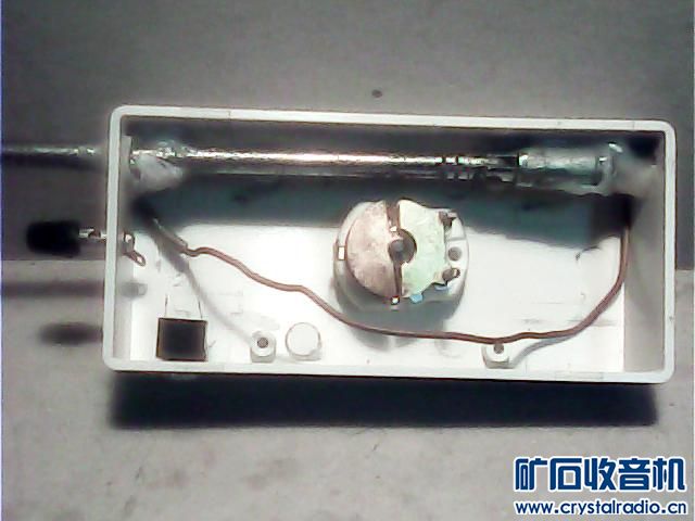

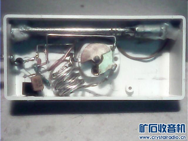

      三,装配:
           (1)线圈制作:用∮1×约1000mm渡银铜丝均分三段绞合做成直径20mm、圈数5圈、长25mm空芯线圈一个
           (2)焊接天线连接头:
           (3)壳内定位主元件:
           (4)焊接全部元件:
           (5)装上读盘和调钮:
           (3)天线制作:

      本机的机器在做成后:按常规接上天线和地线、插上耳机(使用的耳机是本坛购入的ES-2小舌簧耳机),音量大得振耳并有稍微失真;俺去掉地线、音量还是大得振耳并有稍微失真,继而俺改用短少天线、机器便使用正常了,后俺只用2米的吊线做天线、机器虽音小了些但基本能满足个人收听使用(说明一下:俺住地离县调频广播台直线约3华里左右、离市调频广播台15华里左右,县台2个:一个是教育台、一个是综合台,市台5个:有新闻台、综合台、交通台、文艺台和教育台),此时俺便有把它做成便携式矿机的念头而增加天线部分的零配件;全机完工后,野外试机,效果令人极为满意:收到了如中国之声、华夏之声和俺本地的多个调频广播台所播的各个节目,晚上7时30分钟后到11时30分钟前节目可多着:新增的有湖南省级的一些调频节目:如萧湘文艺台、省交通台、省都市台等,而晚11时30分钟后,台少了许多,只收到华夏之声和萧湘文艺台,但有一情况是非常地不明和不解,机器此时却能收到日本本土的一个音乐台、音质也极为清晰

电路没有什么特别,与多年前的差不多,那个天线有特色。LZ那个刻度盘标的应该是AM中波,按LZ提供的原件参数,实际应该是AM短波,或AM/FM兼容,而并非LZ说的FM,所以能收到日本电台(FM如果没有中转是无法传那么远的)。
