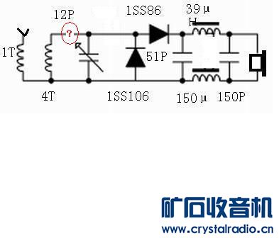

谢谢夸赞! HY XHS-5-1握手.gif ,动手吧,去友谊电子张老师http://radioworld.5d6d.com/thread-1845-1-1.html那按 1-1参赛作品:FM矿石收音机:电路图.jpg 图购置元件、成本并不高

对不起!把图改改。

回恩师:帖子超时已不能更改电路图图片,俺在前面回复 121# wuyi888 的回帖里上了一个改版图全图,现再上一次: 1-1参赛作品:FM矿石收音机:电路图.jpg ,多谢恩师指出!!! HY XHS-4-3谢谢!!!.gif !!!

发表于 2011-12-6 17:32:52 | 显示全部楼层
回复 134# bd1234567
    如不改动便去掉1SS106也行,效果一样。

回复 136# L.D.XIONG
回恩师:俺弄明白了,恩师所指全波捡波前到可变间的那个51p电容的事,原徒儿装机时有那51p的,可在试用中发现可有可无,没那51p音还大些,在制做中徒儿好像曾向恩师报告过此事;对全波捡波理论和实际上都要用那个小电容,不然信号短路,可不知怎地俺这机却出现怪事,有那51p音小、无则音大,俺也无法解释其中道理了;因此,俺在第三个参赛作品里也没设计那个电容 复件 0【参赛】不用天地线的AM矿石收音机电路图.jpg 复件 1-1参赛作品:FM矿石收音机:电路图.jpg ,这些疑题,徒儿还想再请求恩师技术指导
发表于 2011-12-6 18:08:49 | 显示全部楼层
回复 137# bd1234567
    红锌矿倍压我木试过,对不起。!
