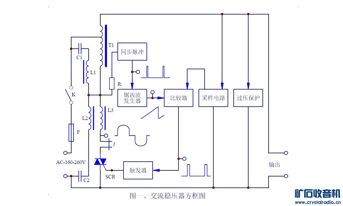

发表于 昨天 18:02 | 显示全部楼层
我这里有两台3KW的,是从老大电力设备上拆下来的,有一台我自己用着呢。带全屋电气设备,还能带一台2KW的潜水泵压力罐给生活供水。原设备是稳压电源变压器,220变290伏的,自己在190伏和220伏处另各抽了一个头,现在可以得到的电压是220:220:100:70:30V。变压器空载启动电流1.5A(瞬间)启动后稳定空载电流270mA.现在闲置一台是220:340伏的。想着哪天用着220变380V就二次穿几匝线改一个220:380的,或380:220V的。因为没有用也就没有改220V的抽头
 楼主| 发表于 昨天 18:32 | 显示全部楼层
扎枪子 发表于 2025-5-4 18:02
我这里有两台3KW的,是从老大电力设备上拆下来的,有一台我自己用着呢。带全屋电气设备,还能带一台2KW的潜 ...
你好
请问你这是环形牛还是EI牛?
发表于 昨天 18:45 | 显示全部楼层
biozoro 发表于 2025-5-4 17:59
JHXC老师
你好  谢谢你的建议   这东西对开关电源之类的负载有用吗?
记得当时是给电视发射机供电的。稳压器采用的是补偿方式稳压,加有LC滤波器。
本人当时对设备进行了解剖,给你一张方框图参考。

 楼主| 发表于 昨天 22:38 | 显示全部楼层
本人当时对设备进行了 ...
JHXC老师
你好  谢谢你的原理图  看起来该设备主要还是稳压为主  谐波应该不是它的主要关注对象
电压的话我这还好 基本都在220-230之间   稳压需求不是那么迫切
