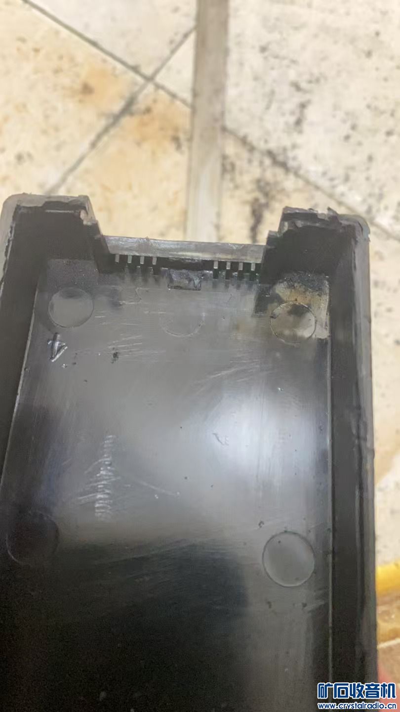

前段时间炸了一个NAS的电源
分解开来看似乎是炸了压敏电阻  但是电路后面有没有东西一起也被带走了没有细究
直接换了新电源  我一直怀疑是不是谐波干的

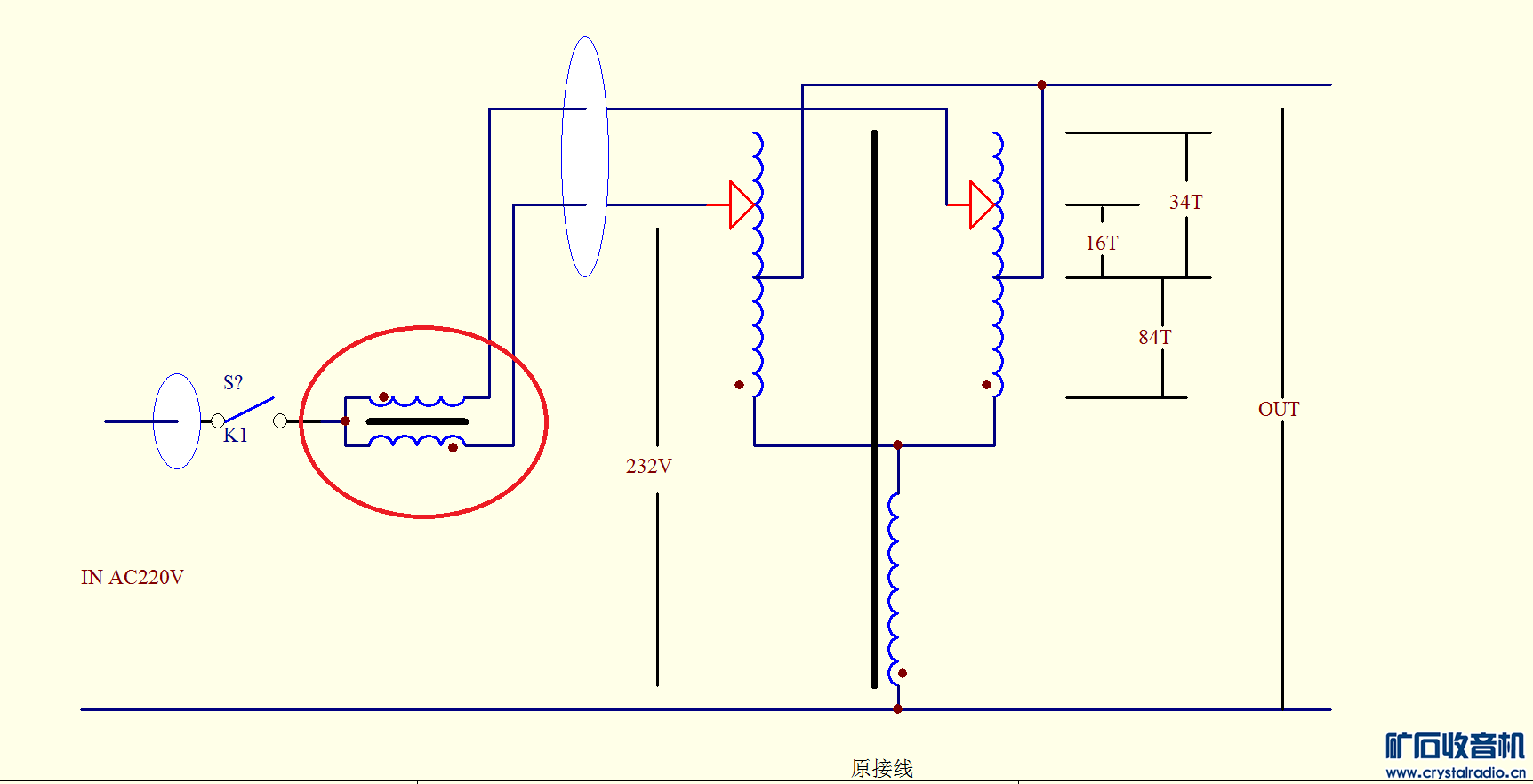

防开机冲击电流,可以用串联电感来实现,下图中红圈内的电感就是干这个的:
图上是10KVA自耦调压器改的隔离变压器,容量定在2KVA。不接图上这个电感,上电时有一定几率把空开顶跳闸。接上就万事大吉了,很安稳,随便开关。
电感接入方式:
匝数相同的两个绕组,异名端并联,串入主回路。
开关电源配的隔离变压器要达到开关电源功率5倍以上
没注意过还有这种说法,我个人的经验是隔离变压器容量适当大于开关电源功率就行了。以前调350W的电源板,配的隔离变压器容量400VA左右,能用,没出现啥大麻烦。
还有一点,家庭供电线路一般用2.5平方或4平方的线,都承载不了10kVA这么大的容量。您弄个10kVA的隔离变压器没啥意义,前面有瓶颈。
前面那个图上的隔离变压器,改造时把容量定在2kVA,原因之一就是因为工作间市电布线是2.5平方的。

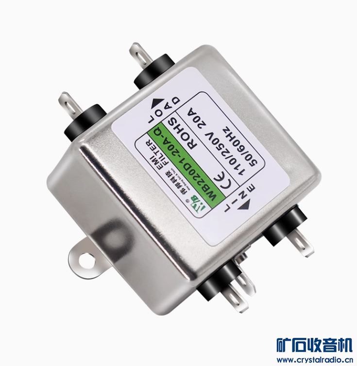

防高频串扰,隔离变压器有些作用,但作用不是太大。这方面主要用的是下图这样的东西,“电源滤波器”:

我想请问下  这个电感有什么具体参数要求吗? 或者说买成品应该买什么样的?
我的供电插座到空开布线至少是4平方  也有可能是6平方的  因为装修快10年了  记不清了  即便4平方  4KVA的功率应该还是没问题的
如果拿来临时引出220V做安全隔离用  4KVA我觉得对我的线路来说也还是合适的  当然如果能买到4KVA的EI牛的话最好  不用考虑延时启动 软起动 或者串电感这样的方法了
关于这个电源滤波器  不知有什么具体品牌或型号推荐吗?
