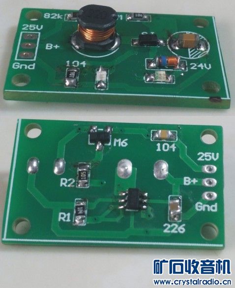

 楼主| 发表于 3 天前 | 显示全部楼层
25V升压模块焊好了,都是贴片元件,手头只有5mm高的电感。
最开始测试电流有点大,怀疑电容漏电,换了之后空载电流只
有0.25uA,手册上说是0.1uA,不管它。这个1308最低工作电压
只有2.0V,接上3V,输出25.8V,懒得改了,感觉效率很高。
当然也可以改成9V输出给数字万用表供电。
